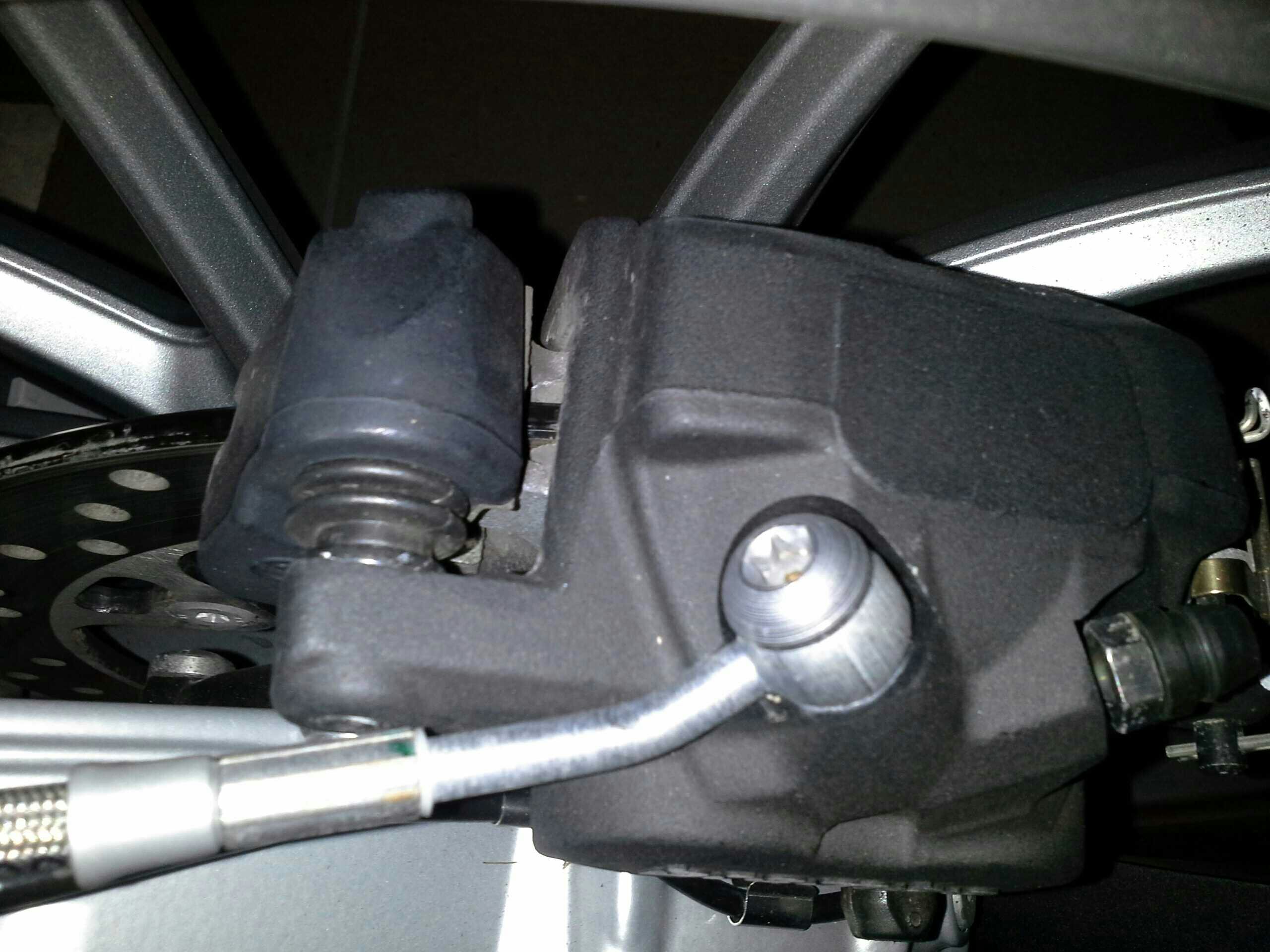

Will nicht wieder ein neues Fass aufmachen, deshalb hier. Nun sind die Beläge zwar immer noch nicht runter nach 18326 km. Aber: Die Luft ist wieder da in diesem Bremskreis, sie kommt schleichend wieder! Es ist einfach zum Kotzen, wie ist das möglich? Ist es die Abwärme des Kat, kann vllt nichts aus dem Ausgleichbehälter nachfließen, weil die Belüftung nicht funktionieren kann aus welchem Grund auch immer? Ist es gar keine Luft und fühlt sich das nur so an?
Muß auf der Intermot mal schauen, ob da jemand etwas dazu sagen kann.:mad:
Gregmaan
17.08.2014
66
Grevenbroich
Also ich komme zu der Überzeugung das der wandernde Druckpunkt an der hinteren Bremse eine elektronische Ursache hat. Während einer Tagestour war der Bremspunkt irgendwann weiter unten, pumpen etc konnte ihn nicht an eine andere Stelle bringen. Zündung aus und wieder an, und plötzlich war er wieder oben. Ich weiß ..kaum zu glauben ..aber meine Erfahrung.Das Thema tritt erstmalig bei mir auf, seit dem ich in den Alpen unterwegs bin.
