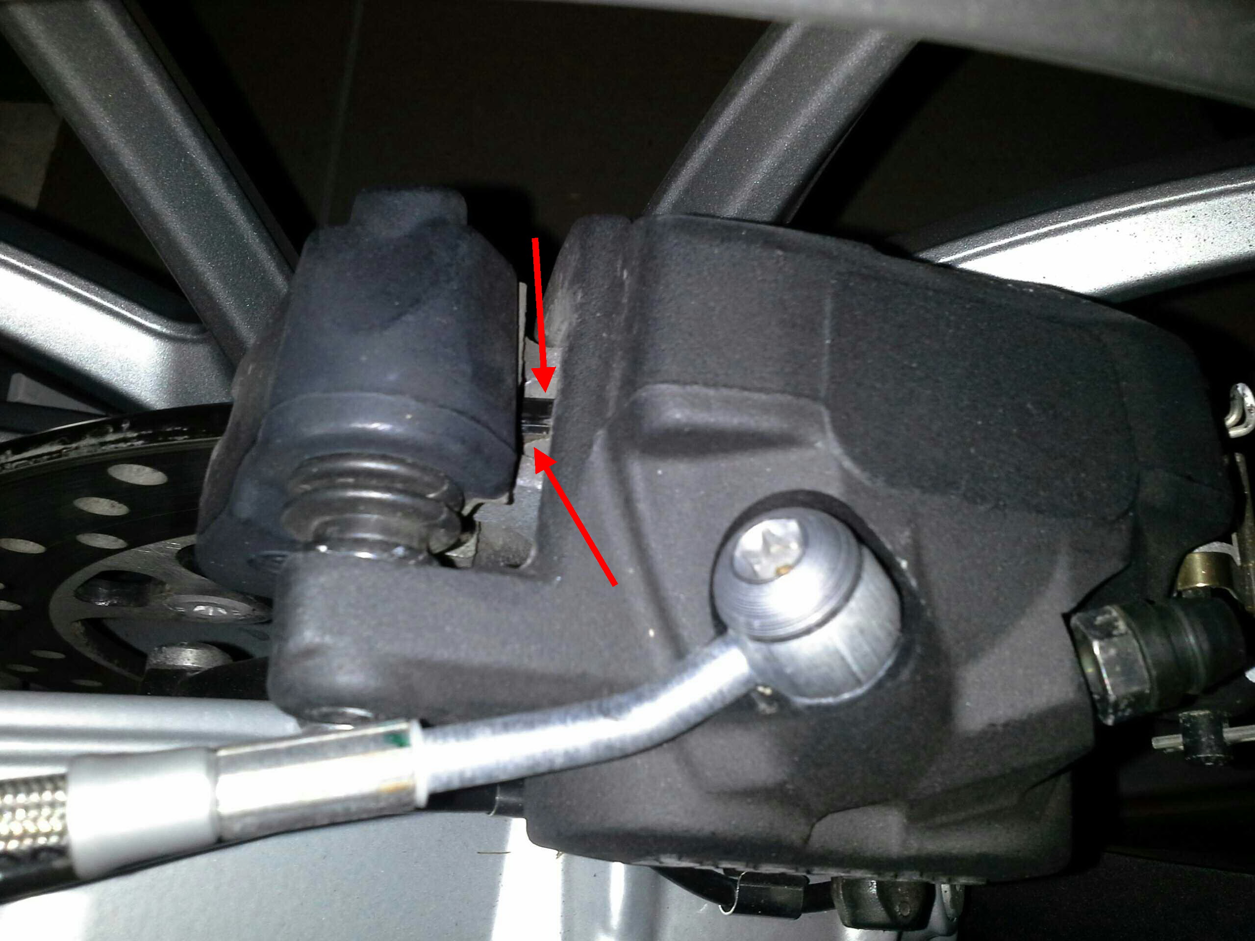

Ich war auch unangenehm überrascht, wie schnell sich die bremsbelege hinten abgenutz hatten. Nach knapp 9.500 KM waren sie bis auf's metall runter und mussten gewechselt werden. Das war ich von den früheren BMW's nicht gewohnt da hat hinten immer länger als vorne gehalten. In dem zusammenhang hätten die kostrukteure ja auch einen warnsensor verbauen können, der rechtzeitig auf das erreichen der verschleissgrenze hinweist. Ein kabel und sensor mehr, würde jetzt nicht allzu sehr ins gewicht fallen, aber würde aus meiner sicht sinn machen wenn der verschleiss ungewöhnlich hoch ist.
Hatten die früheren BMW´s auch das Integral-ABS ? Also mein Fussbremshebel wird nie betätigt, nutzt aber nix!
