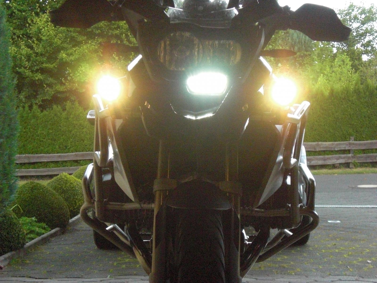

Auf den ganzen Bildern unterscheidet sich die Lichtfarbe der Zusatzscheinwerfer deutlich zum Serien-TFL oder Hauptscheinwerfer. Das gefällt mir nicht :(
Das ist mir wurscht - hauptsache es ist auffällig im verkehr und man wird evtl. Nicht übersehen:)

.. also die von TT haben genau die selbe Lichtfarbe wie der LED-Hautscheinwerfer oder TFL, kommt auf den Bildern aber nicht immer so deutlich raus
