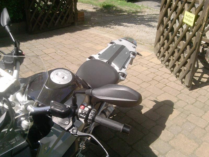

Um mit Sozius zu fahren muß dann allerdings ein kompletter Rückbau erfolgen.
RealOEM.com * Diagram Selection
Hier nicht, einfach mit dem Schlüssel aufschließen abnehmen Sitz drauf und fertig

Ok. So bekommt man einen Eindruck wie es ohne Geweih aussieht. Für welches Case ist denn die Halteplatte? Hast du zufällig ein Bild an dem das montiert ist? Ohne sieht der Rahmen hinten arg gestreckt aus :rolleyes:.

Case ist von Poluis oder so, ist schon Uralt. Bild mit Case habe ich nicht.

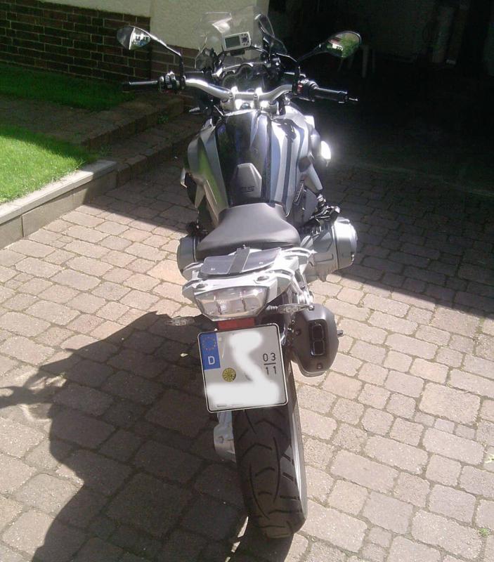

Das ist ein Eigenbau

würdest du deine creativität teilen?
würde ich mir auch gern bauen
liebe grüsse klaus
Die Platte kann man mit dem Schlüssel entriegeln.
Leider sind die Beschläge Einzelanfertigungen, sozusagen aus VA Stahl handgemacht, (die Platte aus Alu natürlich auch).
Der Arbeitsaufwand ist zu hoch, ich würde keine mehr bauen, denn die Beschläge sind das Problem dabei.
Die Soziustasche von TT läßt sich wohl auch mit dem Schlüssel entriegeln, daraus könnte man so etwas bauen, Tasche abschneiden Aluplatte aufbauen Tasche vielleicht sogar wieder abnehmbar auf die Aluplatte bringen und fertig. Wird sicherlich in Zukunft von WUNDER TT oder so angeboten

hätte nicht erwartet dass du mir eine baust ;-)
hast du evtl. eine skizze oder so mit maßen?
für die k25 hatte ich mir soetwas auch gebaut
danke u liebe grüsse klaus

Schon klar,
ich habe keine Skizze oder Maße. Ich habe eine Pappe so zugeschnitten bis sie meinen Vorstellungen entsprochen hat.
