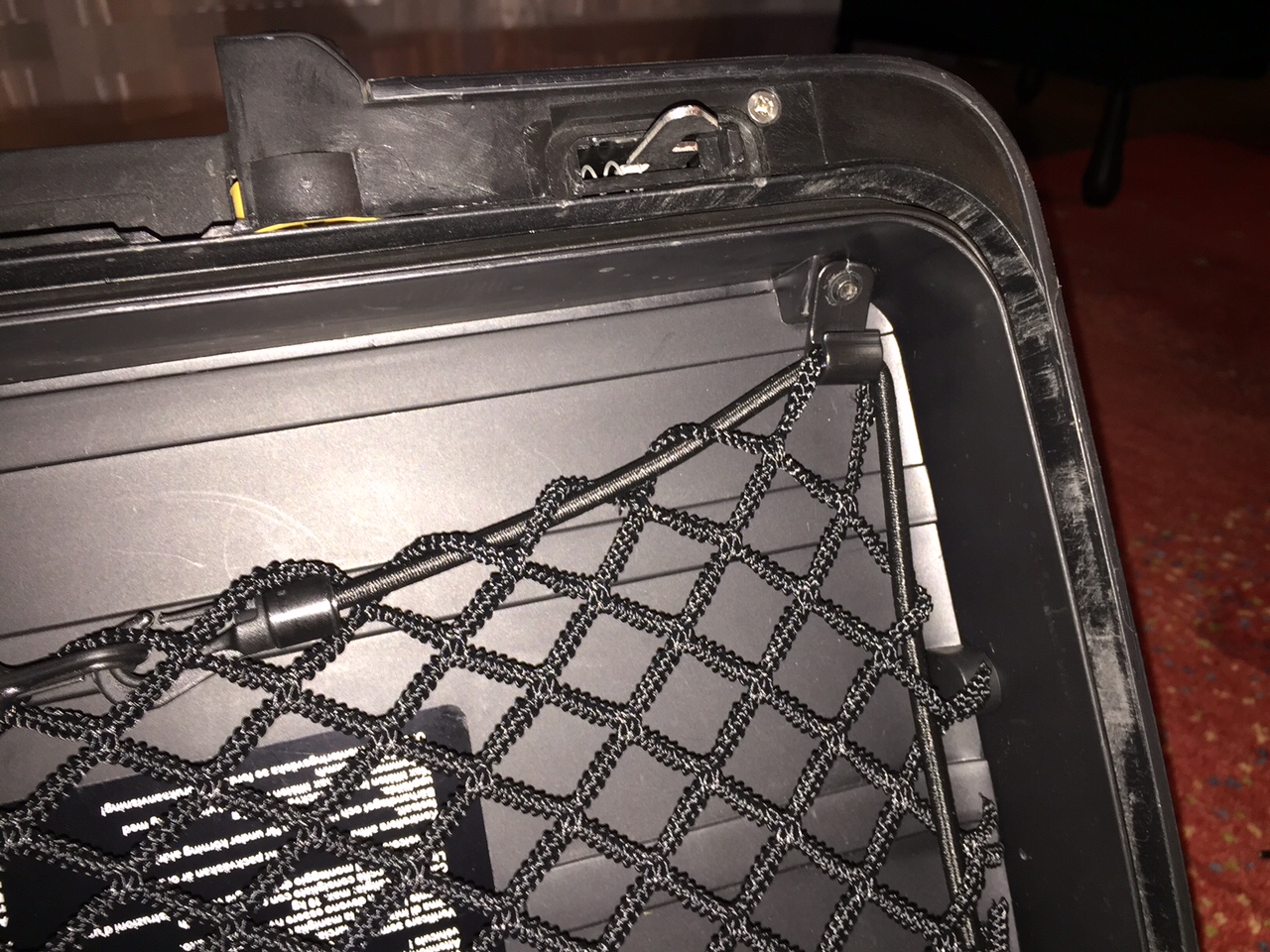

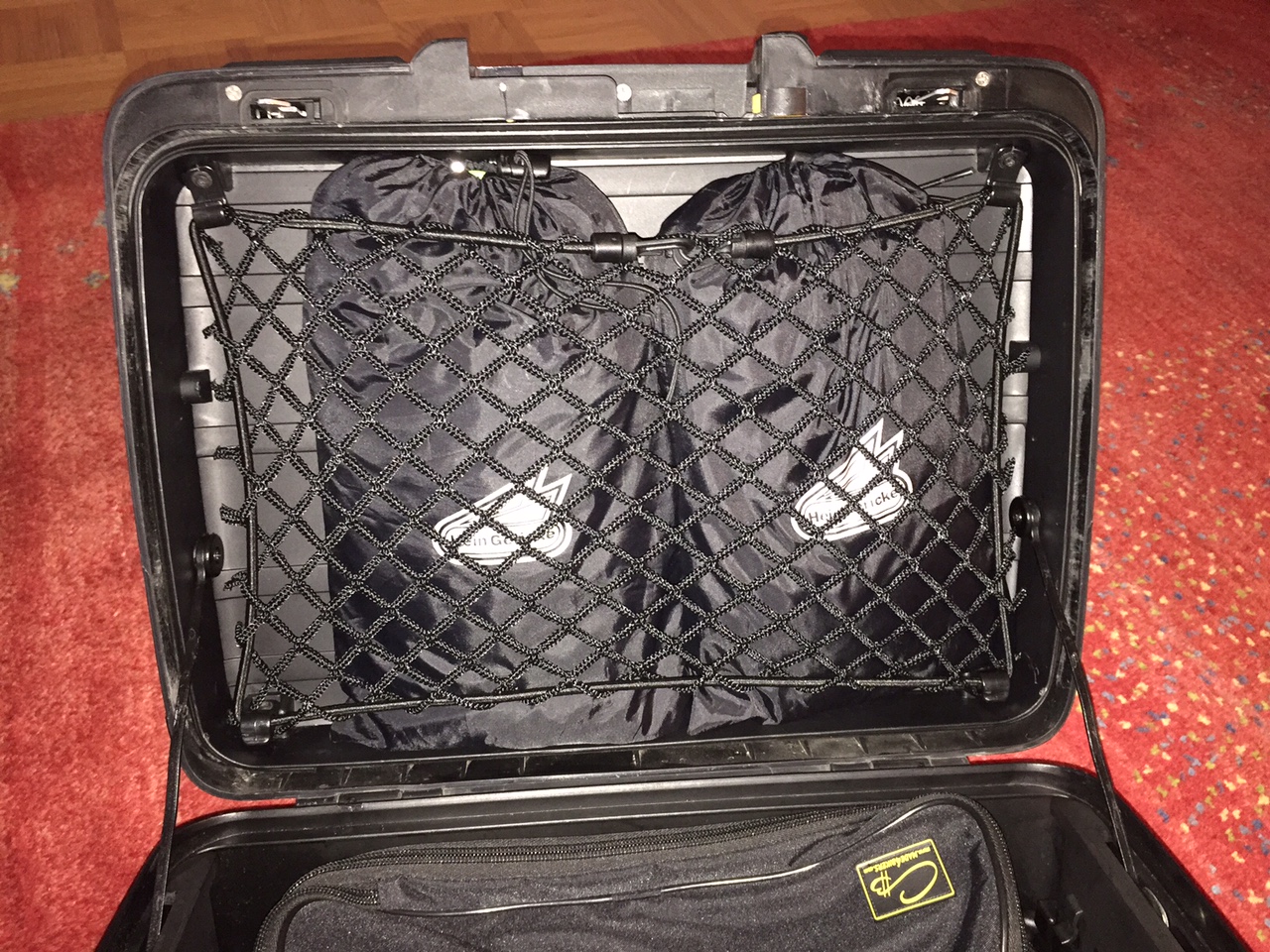

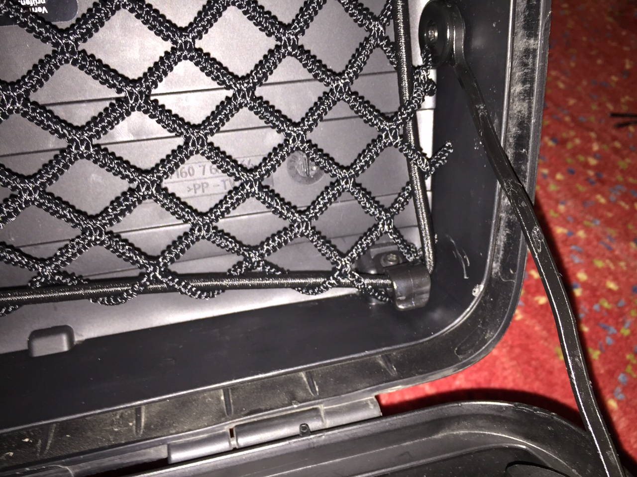

    #6
    Dies sind meine Ergebnisse. Ich habe noch eine 5. Klemme, mal schauen, ob ich die unten mittig noch platziere.

    Hi,
    Sieht doch ganz gut aus
    Bin bisher noch nicht mit Seitenkoffen und Gepäcknetz gefahren (Koffer stehen ungenutzt im Lagerraum) aber bisher hält das Netz seit mehreren Tagen. Sollte sich doch was lösen (wovon ich derzeit nicht ausgehe), könnte man evtl. die Ösen der Haken etwas weiter zusammen-"quetschen" damit das Gummiband eingeklemmt wird oder Haken umdrehen und durch erwärmen die Grundfläche etwas umbiegen. Einfach nur umdrehen geht nicht, da der Haken sonst an der Seitenwand anschlägt und man die Schraube nicht mehr rein bekommt
    Aber wie gesagt: Bisher hält alles.
    MfG, Stefan
