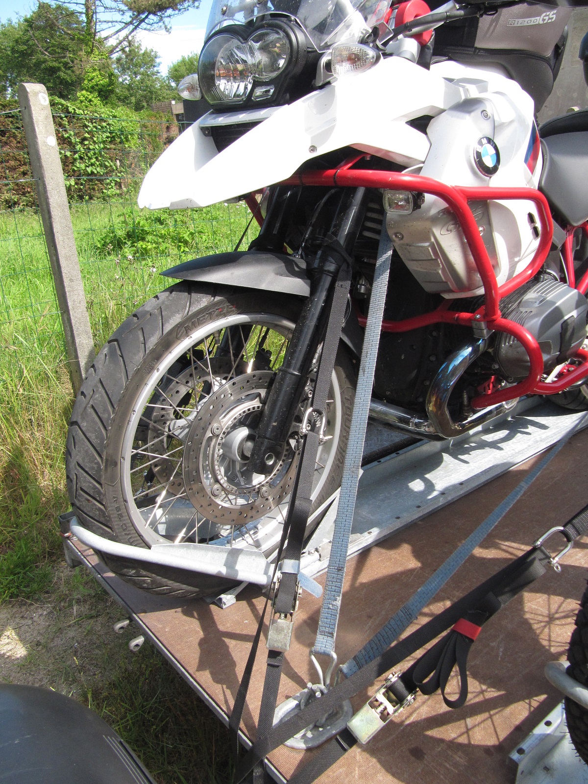

    Hallo , das verzurren sieht bei mir so aus:
    Ein Foto sagt mehr als viele,viele Worte
    Grisuknipser
