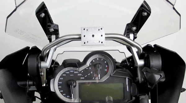

    Ich hab mir den Bügel wieder abbauen lassen. War leideer im Paket mit drin. Ich suche eine Möglichkeit, eine RAM-Mount-Kugel neben der Scheibenhalterung zu montieren.
    Hab jetzt das hier gefunden : sw-motech Motorrad Navi-Halter Quick-Lock für BMW R1200GS LC ab 2013
    Wenn ich das Mittelteil/rechte Teil abschraube und nur den linken Bügel nehm und daran in einem der Löcher den Kugelkopf verschraube, hab ich meine Ideal-Lösung: Ohne Navi ungetrübter Blick auf die Instrumente und durch die Scheibe ! Mit Navi dank RAM-Mount flexibel einstellbar. Und mit einer zweiten Kugel würde auch noch eine GoPro-Kamera gehen.

    Was ist denn mit sowas hier:
    Moto Detail Navi Halterung
    Weiss wer, welchen Durchmesser der Lenker zwischen den Böcken hat?

    Puh, das würde aber eng.
    Die Moto Detail Halterung hat max. 25,4mm und müßte aufgebohrt werden. 3,5mm aufbohren dürfte aber eng werden.
    Ich gucke es mir trotzdem mal an und werde berichten. War vorhin an der GS und hatte den TT mal probegehalten und er gefällt mir über der Brücke besser als über dem Cockpit.
