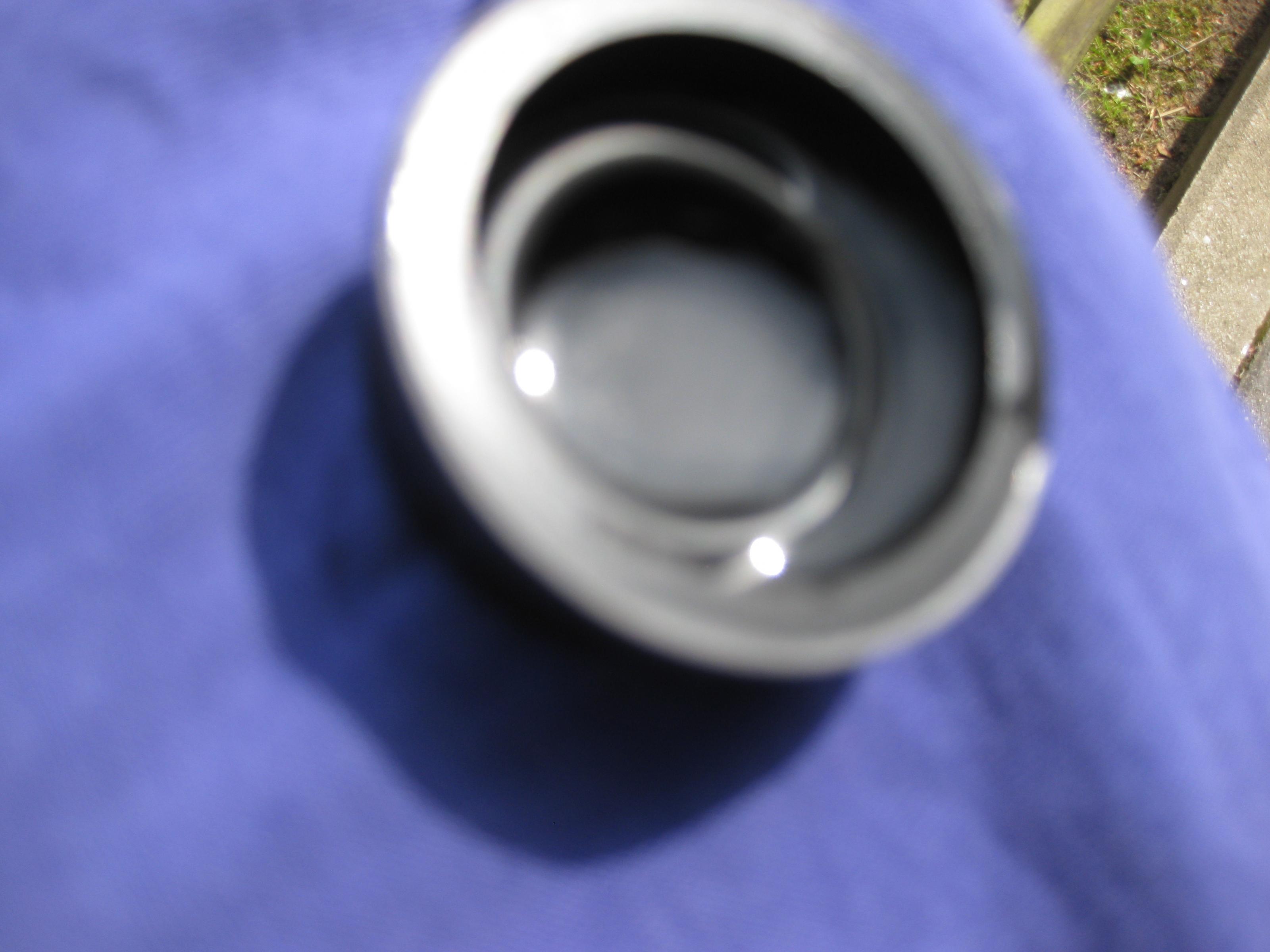

Das kann nur passieren wenn aus dem Ausgleichsbehälter keine Flüssigkeit nachlaufen kann oder die Sekundärmanschette
bei Bewegung in Richtung Ruheposition keinen Kontakt zur Zylinderinnenfläche hat.
Soll heißen, Kolben geht zurück> Dichtungsfläche klappt ein> vom Ausgleichbehälter entsprechend wenig nachlaufende Flüssigkeit>
durch entstehenden Unterdruck wird Luft in den Nachfüllraum gesogen.
Entweder: Geberzyl (Manschette+Zyl Innenfläche) defekt
Oder: die schon angesprochene Funktion der Dichtungsmembran im Ausgleichbehälter mit der korrekten Bremsflüssigkeitmenge.
Da du ein Motorrad aus 2014 dein Eigen nennst, sollte das dein Händler zurecht biegen.
Scheinbar gibt es da keinen, der sich professionell mit der Ursache beschäfftigen will.
Hier eine Auswirkung zu beheben ist der falsche Weg.
