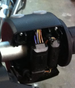

Hier mal meine linke Schaltereinheit, die, wie ich just diesen Moment festgestellt habe und wie man sieht sämtliche Schrauben verloren hat und daher im Begriff ist, komplett auseinander zu fallen. :rolleyes:
Fest ist also relativ.
Edit: Kein wunder sind die nicht Wasserdicht.

Das ist nett, aber die beiden Schrauben die den Kombischalter links zusammenhalten, sind eben genau nicht abgebildet, geschweige denn beschrieben.
Aber ich bin schon weiter, es handelt sich, nicht wie ich ursprünglich glaubte, um Imbus-, sondern um (hochwertige :tongue:) Torxschrauben mit einem 12mm langen Schaft. Stellt sich noch die Frage ob das jetzt ein standard Gwinde wäre oder ob das wieder so ein spezial Murks ist.
Achtung! Kombischalter links darf nicht zerlegt werden.
Was bin ich beruhigt, dass sich der Schalter von selbst zerlegt und ich das nicht auch noch übernehmen muss. :)
Edit: Ach Gott, hätte mir ja längst einer sagen können, dass es Inbus und nicht Imbus heisst. pfff. 32 Lebensjahre verpfuscht.
