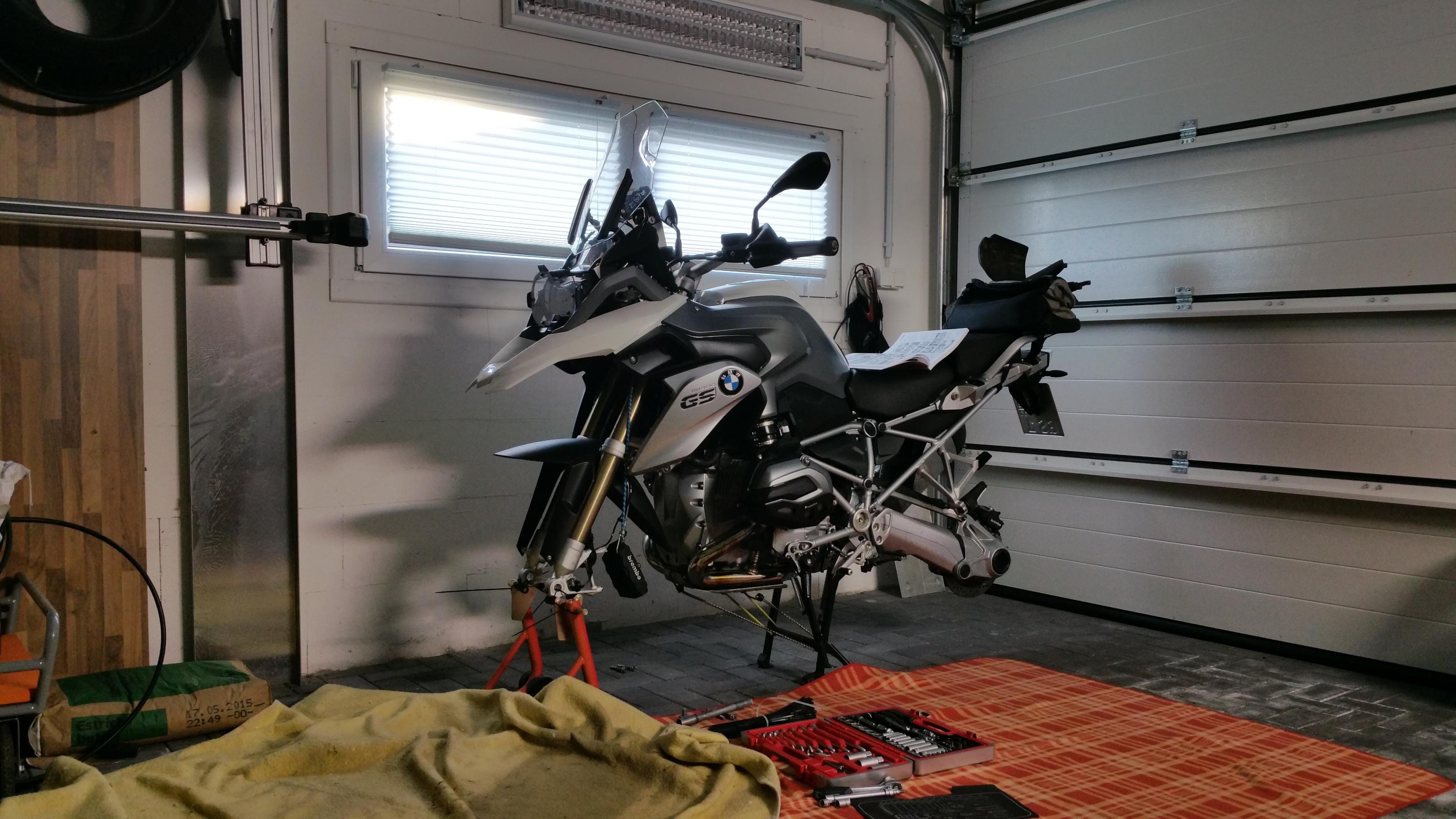

Ich baue das Hinterrad aus und stelle einen hydraulischen Wagenheber vorn unter den Motorschutz. Mit einem Gummipuffer
dazwischen. Das Vorderrad anheben, dass es gerade so vom Boden wegkommt. Dann VR ausbauen. Einbau umgekehrt.
Hat vorletzte Woche noch prima geklappt.

Hauptständer und (Universal) Kern-Stabi Frontheber. Ist in der Höhe variabel und so sind beide Räder schön in der Luft. Und mit der Hebebühne muss ich auch nicht ständig auf dem Boden rumrobben :cool:

Hallo Odo,
wenn Du einen Vorderrad-Lifter besitzt (ich bocke meine im Winter immer damit auf), dann kannst Du die Maschine getrost auf den Hauptständer stellen. Du musst nur darauf achten, dass Du noch an alle Achsschrauben an der Gabel rankommst.
Achte auf sicheren Stand, dann geht es ganz leicht. Am Vorderrad unbedingt erst den ABS-Sensor und die Bremssättel lösen, damit Du das Rad entfernen kannst. Unter den Motor stelle ich nichts.
Hab ich gestern erst so durchgeführt.
Gruß Uli

Montageständer für vorne.

Solche obengezeigte "Turmbauten zu Babel" sind irgendwie garnicht nicht mein Ding, vielleicht ja mal ganz kurz, für ein paar Minuten, bis das Moped vernünftig abgestützt ist.
Wenn, dann richtig.
Ich bin da eher für ganz richtig und dann auch Ständer für vorne und hinten, zumal es taugliche Dinger für ein Eiergeld (zumindest günstiger als manche optische Pseudoindividualisierung) gibt.
