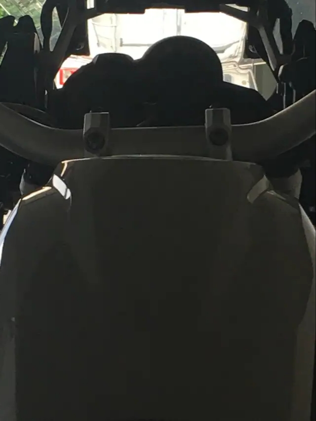

Hallo zusammen,
in der SuFu liest man viel von Lenkern, die nach vorn oder hinten 1-2 cm Versatz haben.
Aber in der Höhe?
Ich fahre die GS seit März und war an sich zufrieden. Neulich habe ich mir aber Lenkererhöhungen draufgebaut und gemerkt, dass dir Lenkerenden verschieden hoch sind. Auch erkennbar an der Gabelbrücke. Nach Demontage ist der Versatz wieder nur leich zu sein. Ich habe nun alles vermessen, da ich vermutet habe, dass der Vorbesitzer vll. nicht die ganze Wahrheit gesagt hat. Jetzt habe ich rausgefunden, dass das rechte Tauchrohr 1 cm mehr rausguckt (gemessen von simmering bis 22er Kontermutter unter der oberen Gabelbrücke) als links.
Kann es nur sein, dass Öl fehlt?
Grüße!

Tank schief montiert? Obwohl das Geweih fürs Navi parallel zum Tank und Bildrand scheint.
Unfallmaschine?
Wie sieht es denn aus bei:
Maschine auf ebener Fläche auf Hauptständer stellen.
Mit der Wasserwaage (z.B. Smartphone App) messen, ob Lenkerrohr zwischen den Blöcken waagerecht ist.
Mit Zollstock Abstand Lenkerenden zum Boden messen.
Ggfs. mit der Wasserwaage am Standrohr auch nochmal messen, ob senkrecht.

Hier ein bisschen näher:
