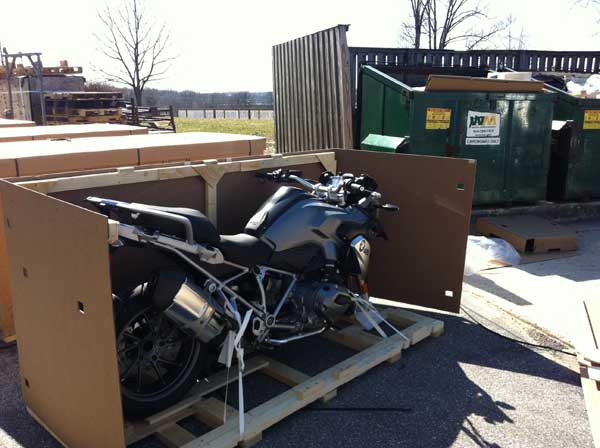

    Aeh, nicht wirklich.
    Das Vorderrad is ausgebaut, die Scheibe, Verkleidung und Spiegel sind nicht dran, aber das war es dann auch schon:
    Ansonsten wäre das "Zusammenbauen" beim Händler viel zu teuer. Aber in dem Bild oben kann man gut sehen, wie es passieren kann, dass der Lenker schief steht ...
    habe ja auch nicht gemeint, dass sie in einzelteilen ankommt... :-) die händler sagen halt "zusammenbauen" dazu. nichtsdestotrotz muss alles nachkontrolliert werden und für den lenker gibt es den gesonderten hinweis, dass er zu kontrollieren ist.

    Boh holzkisten
    Bei meiner niederlassung kommen die moppeds in wiederverwenbaren metallgestellen
    Mit plastikfolie an! Holzgestelle hab ich noch nie gesehen auch nicht bei meinem suzuki und yamaha
    Spezi!!!!
    Ach seh gerade amiland -alles klar die brauchen osb platten
    Mfg.
  8. cug
    Registriert seit
    01.02.2011
    757
    Standard
    #58
    Kann daran liegen, wohin verschickt wird. Das Photo von mir ist von einem Händler in den USA. Die Dinger sind einige Zeit auf See und vermutlich ist die Holzkiste einfach besser für sowas.
