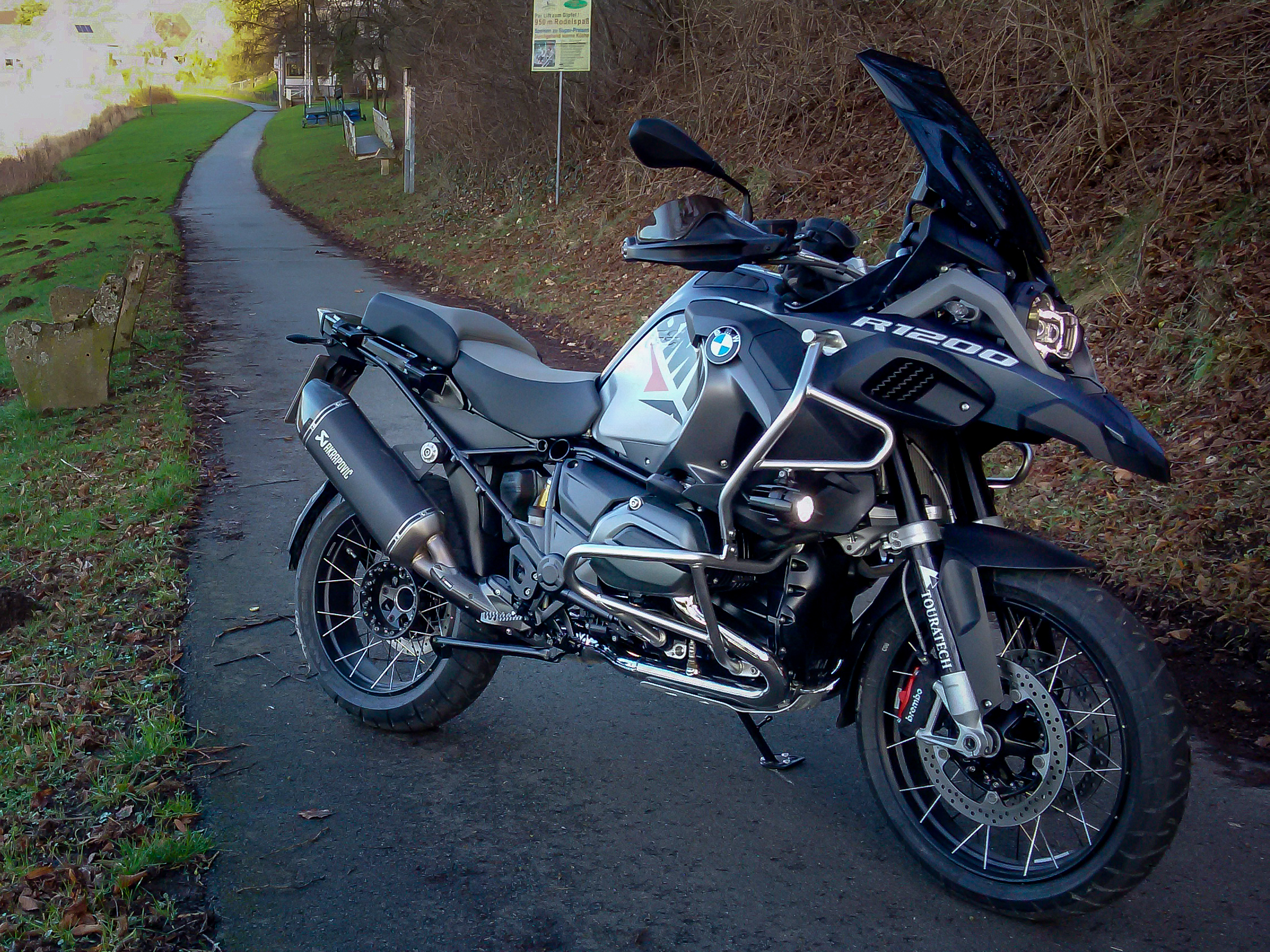

Nach dem Verkauf meiner K1600 GT Sport bin ich nun stolzer Besitzer :) einer neuen 1200er Adventure. Schon wegen der Vorfreude habe ich vorab hier viel im Forum gelesen. Über Reifen, Auspuff, Scheiben, Lenkererhöhungen, Spritzschutz, Sitzbänke usw. gibt es Informationen über Informationen. Manche sind sehr nützlich und manche auch weniger, es ist wohl wie immer im Leben. Deshalb möchte ich mich auch an dieser Stelle bei den Forumsmitgliedern für den ein oder anderen wertvollen Tipp bzw. Anregung bedanken und hier einmal meine persönlichen Eindrücke und ersten Erfahrungen zur GS niederschreiben.

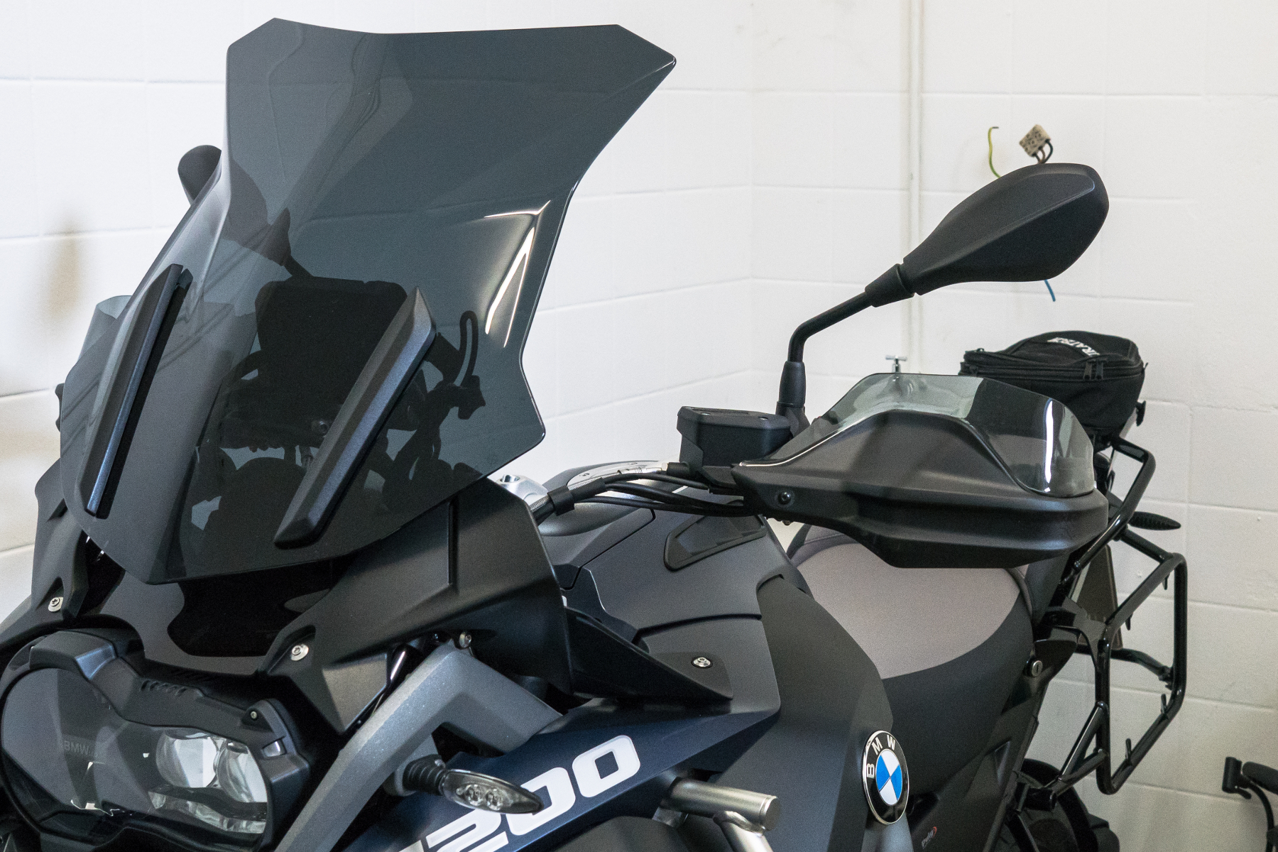

Windschild:
Durch meine Recherchen im Forum war ich der Meinung, um Ruhe im Helm zu haben, muss ein höheres Windschild wohl auf alle Fälle sein. Die Wahl fiel auf ein getöntes Puig-Windschild. Optisch nicht schlecht, direkt beim Händler vor Abholung der GS montiert und nach der Heimfahrt auch gleich wieder demontiert:banghead: und am nächsten Tag das hohe getönte Schild von BMW bestellt. Bei meiner Größe konnte ich wirklich nur Aufrecht sitzend den Verkehr im Auge behalten und hatte immer die Oberkante im Blickfeld. Für Fahrer über 185 cm ist die Puig vielleicht eine lohnenswerte Investition. Für meine kleinen 180 ist das hohe BMW- Schild vollkommen ausreichend. Als bekennender Frischluft.......... reicht es für ein offenes Visier bis 120 km/h auf alle Fälle.

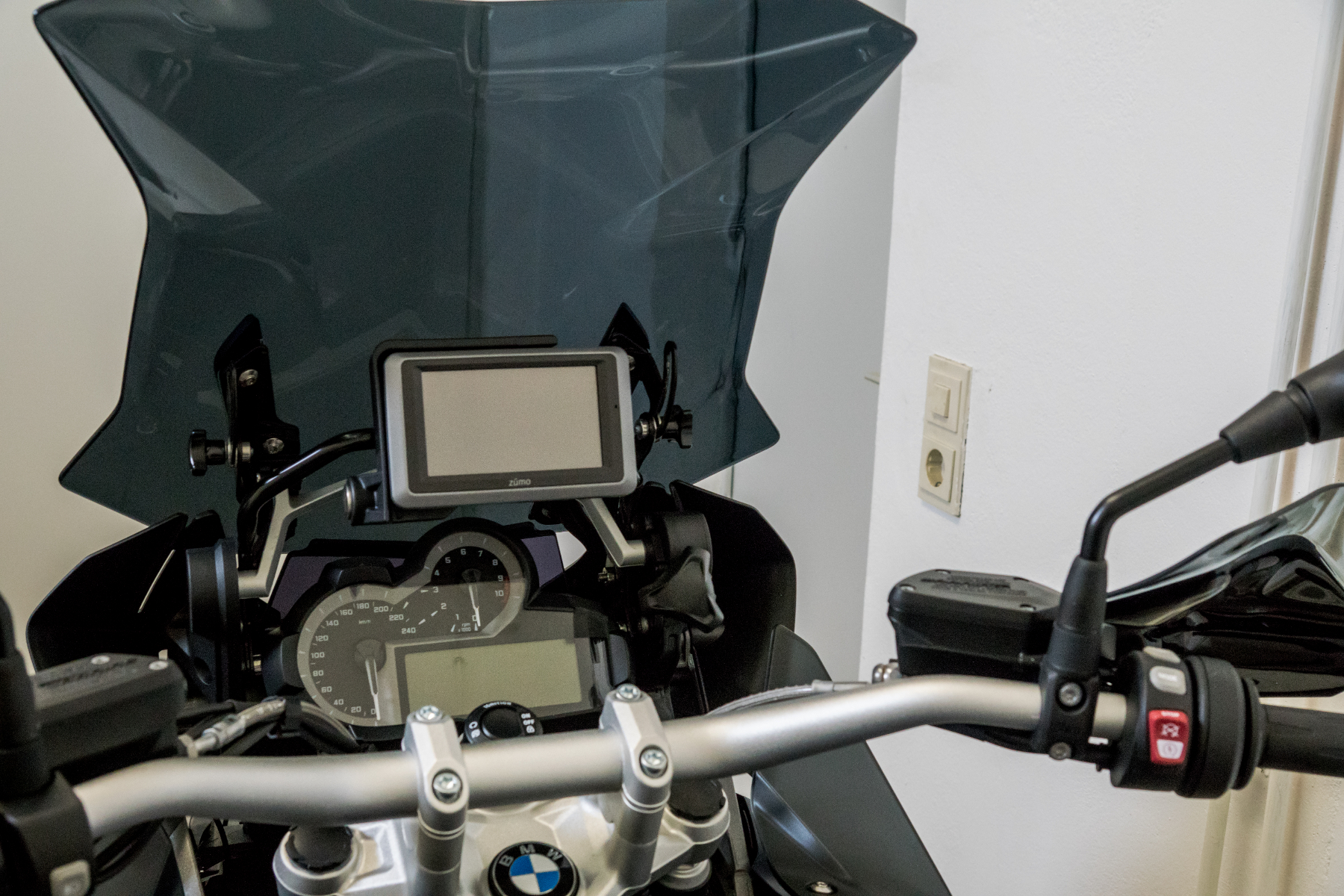

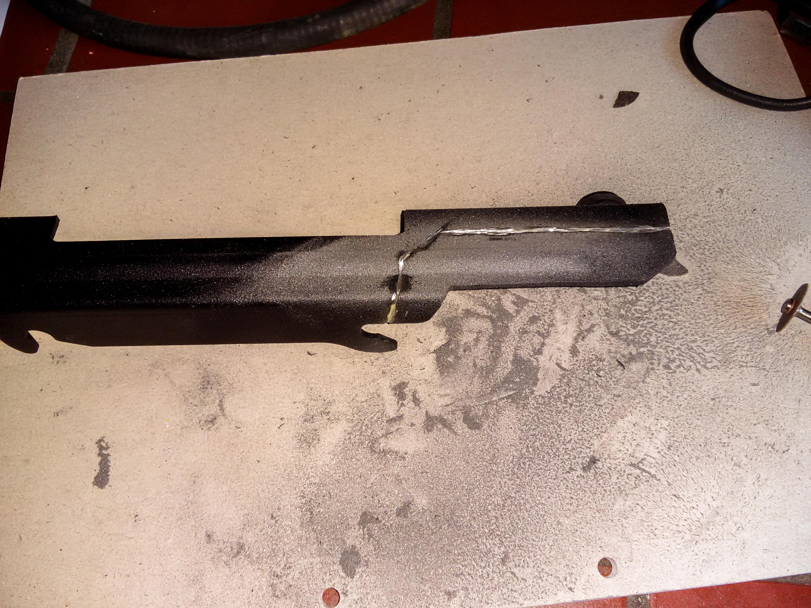

Windschildhalterung:
Habe ich mir in doppelter Ausführung (also links und rechts bestellt) in England bestellt. Der Nachteil, man muss nun vor der Verstellung an drei Rädchen drehen. Der Vorteil, das Schild sitzt bombenfest und da wackelt und klappert absolut nix. Der Nachteil mit den Rädchen ist für mich nicht so relevant, da das Schild meist sowieso in der für mich angenehmsten Stellung dauerhaft verweilt.

Lenkererhöhung:
Nach den ersten 150 km stand für mich fest, für die Entlastung der Schultern braucht es eine 25mm Erhöhung. Nach der zweiten Ausfahrt muss ich sagen, es war eine gute Entscheidung. Im Ergebnis, deutlich weniger Druck auf den Schultern und eine bessere, angenehmere Haltung.
Handschutz:
Die originalen Schützer fallen nach meinem Geschmack zu klein aus. Die Givi-Zusatzspoiler passen perfekt hinter die Originalen, sind leicht zu montieren und verdoppeln fast den Windschutz für die Hände. Mit meinen Übergangshandschuhen war so selbst jetzt im Januar bei 5 Grad das Fahren ohne blau verfärbte Finger möglich.

Computer-Display:
Bemängeln würde ich, wegen der Spiegelung und dem zu geringen Kontrast, die Ablesbarkeit von Informationen bei Sonnenlicht im Display. So mag ich z. Beispiel gerne die digitale Geschwindigkeit in der Anzeige, konnte diese aber nur schwer erkennen. Da ich das Tagfahrlicht eigentlich nicht nutze und das Abblendlicht in Kombination mit den Zusatzscheinwerfern bevorzuge, habe ich die rechte obere Ecke (Helligkeitssensor) des Displays mit Isolierband abgedeckt. Nun wird dem Motorrad die Dunkelheit suggeriert, wodurch nun die Hintergrundbeleuchtung im Computer konstant brennt. Anschließend die Helligkeit noch auf Stufe 5 gestellt und nun kann ich doch deutlich mehr Informationen nutzen als zuvor.

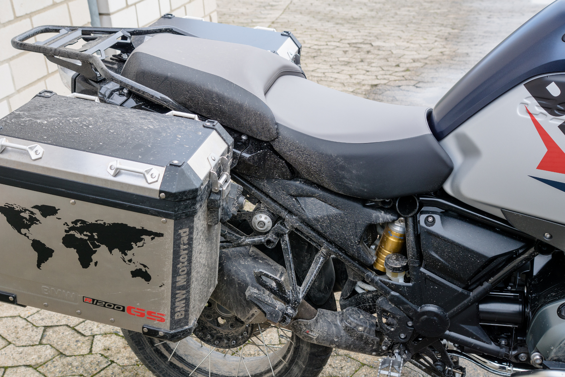

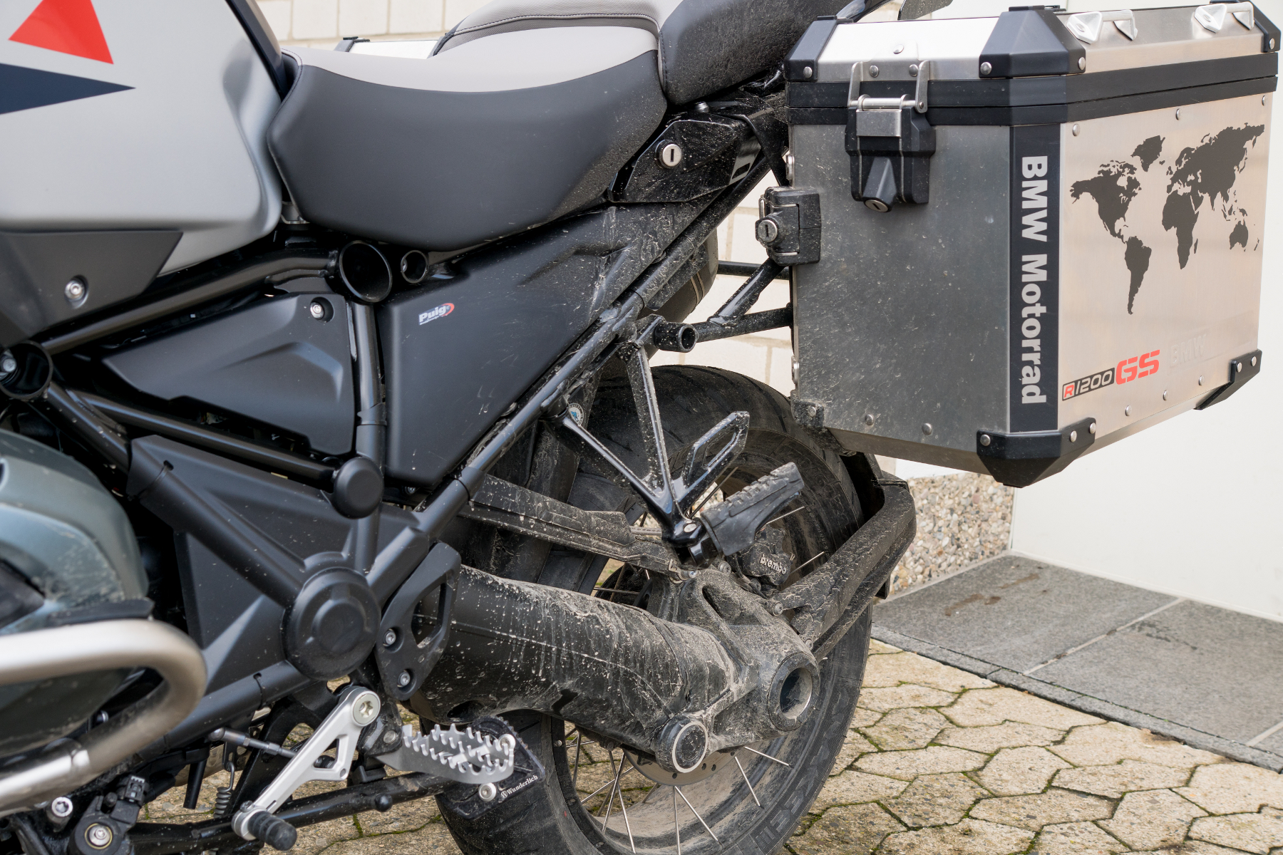

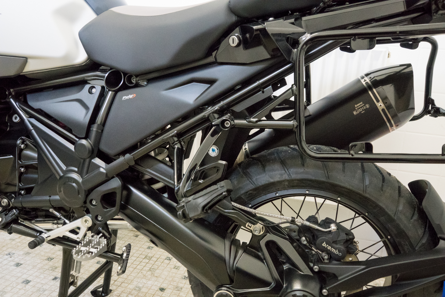

Spritzschutz:
Dieses Kapitel ist wohl auch eines der größeren Probleme in der GS-Fangemeinde. Sicher kann man nach dem Motto verfahren, man hat sich eine Enduro gekauft, weil man halt auch gerne im Dreck spielt. Aber die meisten bewegen ihre Maschinen wohl mehr auf dem Asphalt als im Gelände und möchten nach 10 km auf nasser Straße nicht aussehen, als hätten sie soeben die sibirische Tundra durchfahren.:motz:
Die schlechte Nachricht aus meiner Sicht, es gibt keinen wirklich guten Schutz, außer man verzichtet komplett auf das Befahren von nassen Straßen. Ich habe vorn den Kotflügel verlängert und hinten sowohl einen Mudsling als auch zusätzlich die Seitenteile von Puig verbaut. Wobei die Halterungen der Seitenteile (werden an den hinteren Fußrasten fest geklemmt) erst etwas modifiziert werden müssen. Diese kollidieren ansonsten mit dem Mudsling. Man muss die Halterungen etwas um den Mudsling aussägen, dann passen beide Teile.
Nun ja, zweite Ausfahrt und schon gab es zu Testzwecken auch für ca. 20 km Regen. Kein Problem, habe ja vorgesorgt, hatte ich gedacht. Zu Hause angekommen, war das Grinsen doch kurzfristig aus meinem Helm verschwunden. Alle Maßnahmen waren mehr oder weniger für den A….. :mad:. Das rechte Hosenbein voll bis zum Po mit Dreck und das Linke dafür erfreulicherweise nur leicht bis zur Wade vollgespritzt. Auspuff, Koffer und Kardan mit einer grauen Masse überzogen, dabei war ich doch gar nicht in der Tundra sondern nur auf einer deutschen Bundesstraße.
Habe allerdings keine Erfahrung, wie ich ohne das ganze Gedöhns ausgesehen hätte. Vielleicht auch gut so, es hat mir auch so schon gelangt!

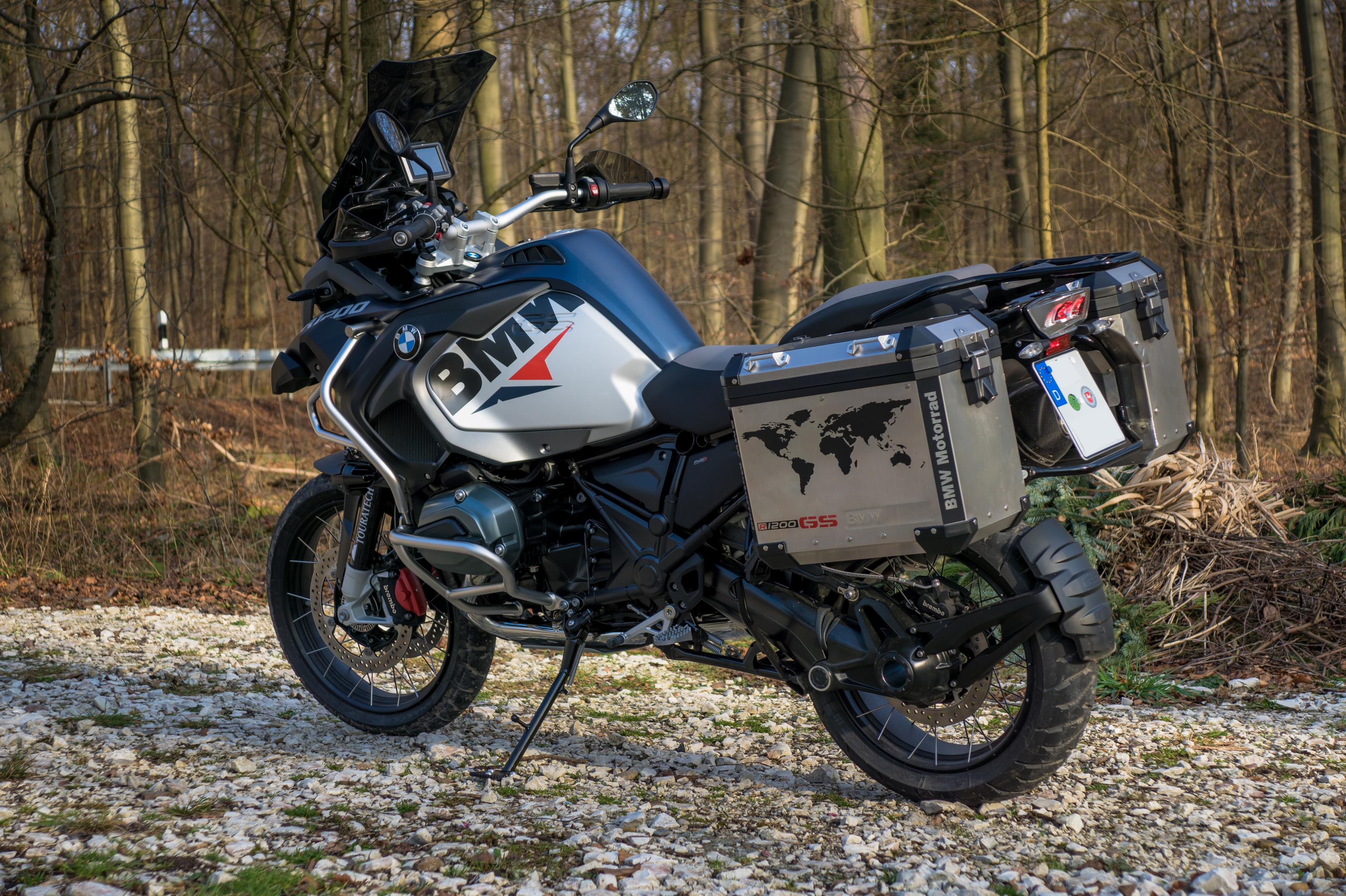

Designfolie:
Beim Stöbern hier im Forum ist mir dieser BMW - Tankschriftzug regelrecht ins Auge gesprungen und das „Must have“ Gefühl war sofort entbrannt. Also gegoogelt und in Zypern bestellt. Das Anbringen der Folie ging mit Fön und Rakel sowie dem Montagevideo auf YouTube relativ leicht von der Hand. Nur das „B“ auf der linken Seite hat es merkwürdigerweise durch die Krümmung des Tanks etwas in sich und man sollte eventuell dort im schlimmsten Fall mit einer kleinen Falte rechnen.
Tja, ansonsten noch Fußrasten, Gepäckträger und Kofferhalter gepulvert und das Plastikteil unter der Sitzbank lackiert. Fertig!
Fazit:
Ich bin mit der GS Adventure voll und ganz zufrieden! Ich freue mich über jeden Kilometer und weine meiner K1600 eigentlich nicht nach. Die GT ist auch ein tolles Motorrad und für die Größe sowie das relativ hohe Gewicht doch recht flott und sportlich zu bewegen. Trotzdem ist die Adventure das noch deutlich agilere und wendigere Motorrad und macht einfach noch mehr Spaß, ich habe den Wechsel nicht bereut!

eine Anmerkung: an meiner alten ADV hatte ich auch den mudsling montiert. meine Koffer und Beine und Sitzbank sahen nie so dreckig nach dem Regen aus, und meine Sozia und ich sind durch viele Stunden Regen gefahren.

Hallo Michael, ich habe auch keine Erklärung dafür, warum meine GS sich so einsaut. Ich nehme es jetzt so als gegeben hin und lebe damit. Beim nächsten Regen bin ich dann nicht mehr so überrascht, Hose in Waschmaschine, eine Stunde putzen, alles wieder gut!
