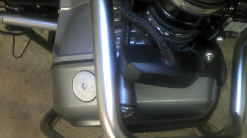

Hallo Susanne,
ich habe gestern meine montiert vom Wundersamen. Bei mir ist der Abstand rechts/links unterschiedlich.
Gruß Ralph

Hallo Ralph,
vielen Dank fürs Nachschauen und die Bilder - vielleicht hat aber noch jemand auch den BMW Schutzbügel und könnte prüfen, ob bei diesem auch der rechte Abstand kleiner ist als der linke Abstand.

Hallo Dirk,
nach meinem Umfaller habe ich jetzt gesehen, dass die Lücke auf der Seite, auf die sie umgekippt ist zwischen den schwarzen Gummipuffern des Motorschutzbügels und der LC kleiner ist als auf der linken Seite . Hat sich da der Motorschutzbügel verbogen oder ist auf der rechten Seite der Abstand geringer ? Könntest du das mal noch nachschauen ? Danke
Susanne
Hallo Susanne, der Abstand seitlich zu den Ventildeckeln ist gleichgroß..
Ich vermute mal das bei einem kräftigen Umfaller , d.h. nicht seidlich abgelegt währenddessen du drauf gesessen hast sondern wirklich aus dem Stand komplett zur Seite gekippt und ungebremst auf die Bügel auf hartem Untergrund gefallen die Sollverformungsstellen (Befestigungslaschen am Rahmen/Motorblock hinten, vorne am Motorblock und unterhalb des Kühlers am Motorblock) ihrer Aufgabe gerecht geworden sind.
Die Befestigungslaschen sind so ausgelegt das die Energie möglichst ohne Schaden für die Ventildeckel als auch den Motorblock absorbiert wird (Arbeit= Kraft * Weg)..Falls die Verformung für die Energieabsorbtion nicht ausreicht dann lehnen sich die Bügel mit den Gummipuffern am Ventieldeckel an und im allerschlimmsten Fall scheren die Köpfe der Befestigungsschrauben ab..dieses aber wohl nur wenn du richtig aus der Fahrt die Q auf die Seite schmeißt um den "Abstand zum Boden zu verringen".
Bei dir läßt sich der Schaden sicherlich wieder durch das Ausrichten der Befestigungslaschen beheben...ich persönlich würde alles so lassen und bei der nächsten Inspektion( 10.000er) die Laschen der Motorschutzbügel nachrichten..denn dann müssen die Bügel sowieso runter um die Ventildeckel abmontieren zu können und das Ventilspiel zu messen.
