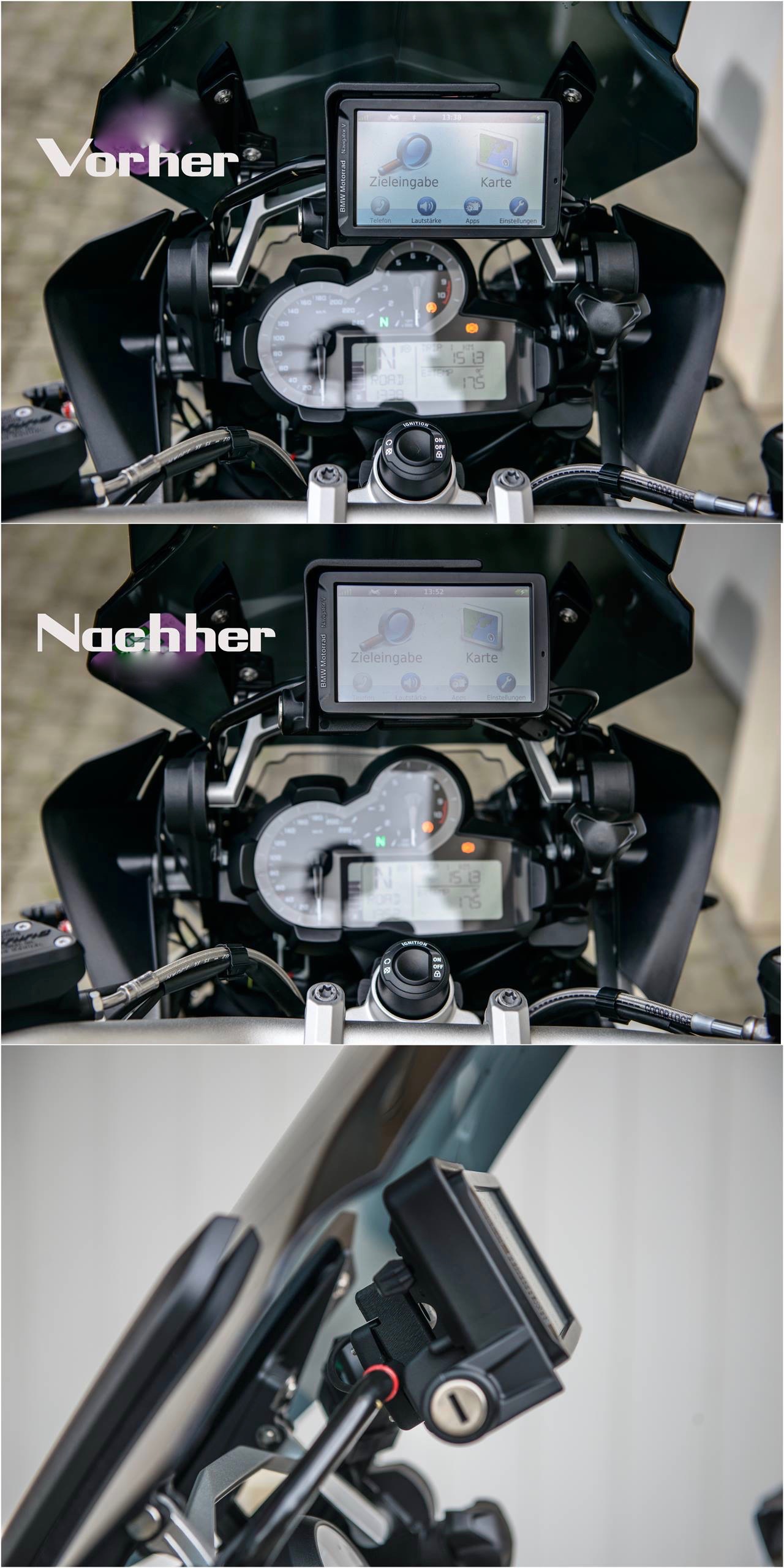

Ich hab mal alle vier Schrauben des schwarzen Bügels gelöst und konnte ihn damit schon etwas nach vorne ziehen. In dieser Lage einfach wieder festmachen. Ansonsten kann man bestimmt auch die Schraublöcher etwas zu Langlöchern umarbeiten. Das müsste eigentlich reichen.

Hallo Sean,
deine Konstruktion/Lösung für die Angesprochene Thematik würd mich und sicher auch andere hier im Forum näher interessieren. Leider geht aus den Bild nicht viel hervor, wie du dein Navi nun tatsächlich sauber nach oben versetzen konntest.
Kannst du dein Vorgehen und die Konstruktion genauer beschreiben?

Gast20919
Hatte das Problem mit meinen 198cm und hoher Sitzbank auch!
Ich habe einfach die Halterung ein wenig nach vorne geneigt.
Dies war kein Problem, jetzt sehe ich beide Anzeigen komplett und das Windschild stößt auch nicht drann!
So iss das , ohne Bauen ohne TT einfach nach vorne drehen ,fertig. geht übrigens auch bei der LC mit dem Nav V .
