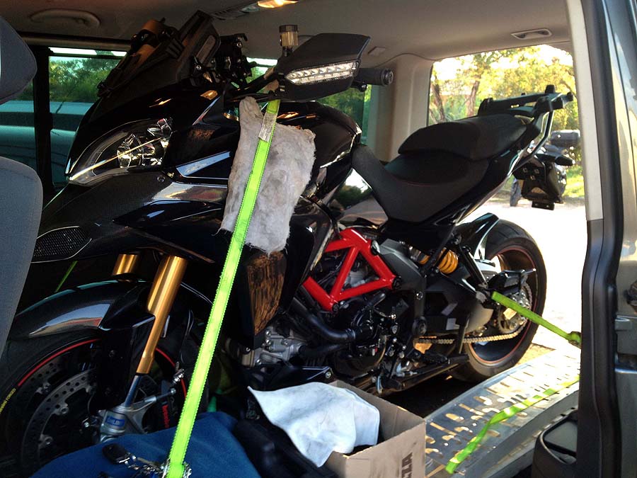

ich habe hier bisher kein "verzurren über den reifen" gesehen, dem ich auch nur ansatzweise vertraut hätte.
Dieses Verzurren hat sich bei französischer Autobahngeschwindigkeit (110 kmh) und auf französischen Landstraßen bewährt. Die einteiligen Zurrgurte sind um die Reifen herum und dann durch die Speichen geführt. Weil für jede Seite ein eigener Spanngurt verwendet wird und das Hinterrad durch den ersten Gang blockiert ist, kann da nichts verrutschen.

Auf den ersten Blick war/bin ich skeptisch.
Andererseits werden Autos am Hänger auch durch die Felgen hindurch verzurrt...
wer hat jetzt recht?

Beim "Überdieräderverzurren" würde ich mir um die Radlager Sorgen machen!
Beim "lockeren Verurren" (dass die Dämpfer des Moppeds mitdämpfen dürfen) mach ich mir Sorgen um die Spanngurte!
Jeder Segler hält sein Segel auf Spannung und mir ist auch mal ein Verzurrgurt gerissen... aber ich spanne auch mindestens 6 Gurte;)
Warst Du schon mal in Hechlingen (die Übung zum bergab zurückrollen, wenn es zu steil wird) oder hast sonst irgendwo bei starker Steigung angehalten und bist nur über den Motor gebremst gestanden?
Bei ständiger Belastung lässt mit der Zeit die Kompression im Motor nach und dann dreht sich die Kurbelwelle zwei Takte weiter.
