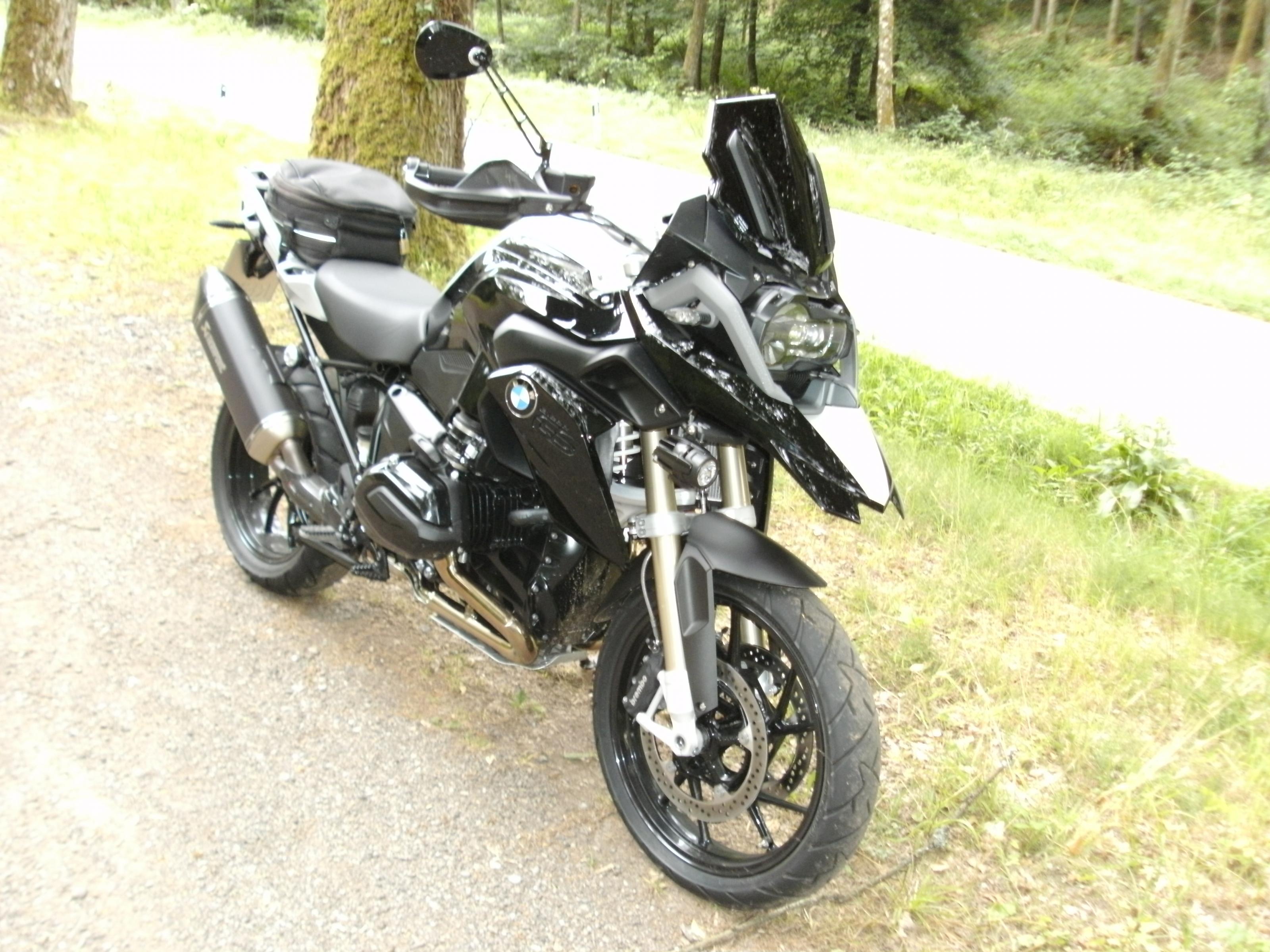

Die Räder sehen aber wirklich lecker aus. Wir müssen mal wieder ne Runde drehen ;)

Zeig doch mal Komplettansichten Deiner GS und gib uns ein paar Infos bez Hersteller. TÜV, FW Anpassung etc. Wie fährt sie sich?

Hallo
Die Räder gibt es hier HE-Supermotard.com » BMW
Den Tüv Eintrag übernimmt Herr Egger
Fahren tun sie sich genau so gut wie sie aussehen :rolleyes:

Optisch wirklich grossartig. Ich kann mir auch vorstellen, dass sich durch das das geringere Gewicht das Handling spürbar verbessert. FW sollte angepasst werden, und wo mir persönlich Bedenken kommen ist beim Material.
Obwohl die Festigkeit ja irgendwo überprüft wurde frage ich mich wie es um die Bruchsicherheit im Falle eines Falles (zB mehrere Schlaglöcher) bestellt ist.

Hallo Leute,
habe sein ein paar Wochen einen 17 Zoll Radsatz von Wunderlich mit dem Metzeler Roadtec Z8 interact
drauf und bin hell begeistert, wie das Moped damit geht. Das schnelle Umlegen von links nach rechts
(und umgekehrt natürlich auch :cool: ) klappt jetzt noch leichter, die Kiste liegt wie ein Brett,
keine Unruhen bei Höchstgeschwindigkeit, alles richtig gemacht.
Gruß Stefan

dort habe ich mich auch schon bzgl. 17er informiert. Es werden modif. Alufelgen der zB R1200R
auf die GS LC montiert. Alles mit TÜV - Eintrag. Allerdings musst du mit einem Spurversatz von ca 10mm leben können.
Den soll man beim Fahren aber nicht merken.
Gruß Stefan

Hallo Leute,
Anhang anzeigen 178419Anhang anzeigen 178420Anhang anzeigen 178421
Gruß Stefan

Hallo Stefan,
war bei dem Satz Felgen von Wunderlich ein neuer ABS-Ring im Lieferumfang, wenn ja, welche Teilung
hat dieser?
Wie hast Du den Kotflügel befestigt, er scheint auf den Bildern ein Stück tiefer montiert zu sein?
