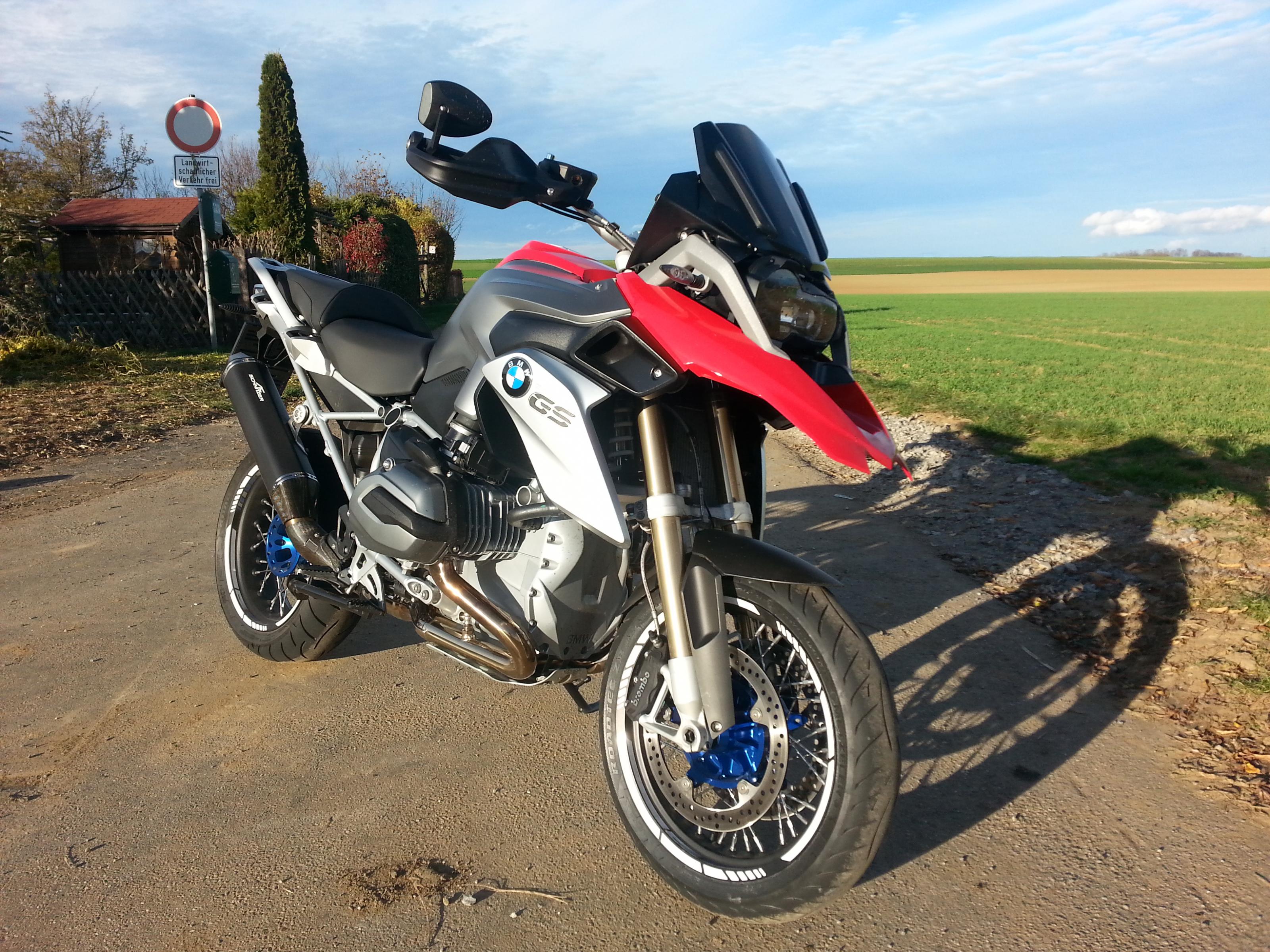

Hallo
Das RDC von den Speichenfelgen passt nicht in die Gussfelgen
Andy

Hallö zusammen
Für die mit Interresse an 17 Zoll umbauten (Speiche)
Supermoto Supermotard Funbikes Monobikes Felgen-einspeichen Speichenraeder Bremsscheiben HE-Motorradtechnik Freilassing Motorradfelgen
Da gibt es das rundum sorglos Paket.............. Tüv/320 Bremsscheiben /RDC /Passender ABS Ring
Und wirklich netter Kontakt
Bin hin gefahren Räder Probegefahren und dann direkt vor Ort Tüv gemacht
Und fahre keine anpassung am fahrwerk,
gibt keine Probleme bei der LC Super Handlich aber nicht nervös
Bei der Lufti war es ohne anpassung am Fahrwerk schon grenzwertig

...PVM... 5Y Felgen für eine R1200R, wobei ich hier ja nun schon mehrfach gelesen habe, dass das nicht passt ? Kann das einer bestätigen bei aktuellen Modelljahren ?
Die Frage ist vielleicht etwas untergegangen. Kann da irgendwer was zu sagen (wichtig 17er Modelle ?!) ?

Sieht klasse aus, ( bis auf das Originalschutzblech vorne, das geht gar nicht )
Da haste recht,
kann mich aber noch nicht richtig entscheiden was ich für eins nehmen soll,
möchte kein Carbon
Aber kommt jedenfalls noch was anderes drann

Sehr schön.
Da haben die das aber sehr gut gelöst mit dem Einspeichen, es ist keine separate Kammer zu erkennen.
Hallo
In der Felge ist ein Dichtband
Habe die Felgen jetzt über ein Jahr und keine Probleme
