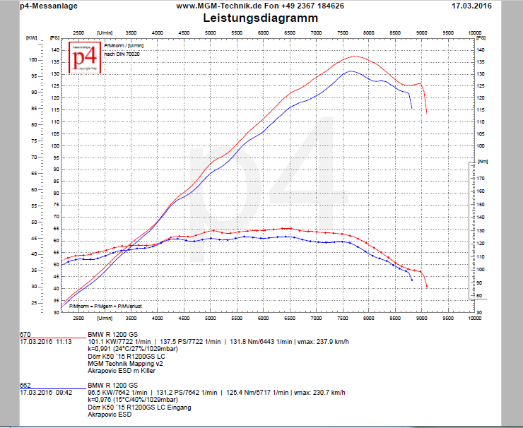

    Zitat Zitat von Igi Beitrag anzeigen
    moin ,
    vom poco habe ich keine Ahnung ,
    meine ist mit Rexxer abgestimmt ,
    Klicke auf die Grafik für eine größere Ansicht
Name:	R1200 GS LC mit Rexxer.PNG
Hits:	596
Größe:	60,2 KB
    und läuft 1. Sahne
    um so eine leistungskurve, PS / Nm an seinem boxer zu erhalten, musste man noch vor jahren richtig viel kohle über die theke schieben, und jetzt kann man das für relativ kleines geld bekommen.
  5. Registriert seit
    13.07.2010
    3.045
    Standard
    #55
    ja nu ein 1000 er wird es schon gewesen sein.
    Aber verschwindend gering zum Kaufpreis.
    Sehr gleichmäßig hohe Kurve, gut gemacht Andreas! NW etwas verdreht?
  6. Igi
    Registriert seit
    22.08.2007
    2.215
    Standard
    #56
    moin ,
    nein dieses mal war es nicht der Andreas,
    es war Manuel >> MGM !
  7. Registriert seit
    13.07.2010
    3.045
    Standard
    #57
    moin ah ja auf dem Diagramm ganz oben stehts ja auch. sorry
    Also gut gemacht Manuel

  8. Registriert seit
    26.05.2010
    6.752
    Standard
    #58
    Rexxer modifiziert aber die ECU (d.h. die muss "offen" sein) und verbaut keine Boxen wie den Poco, oder?
    Ich sehe da rund + 6 PS und ebensoviel Nm (das meiste obenrum) , wobei die Eingangsmessung auch schon sehr weit nach oben zu streuen scheint (eine Super-LC oder Prüfstandskalibation?) , ggf. ist die Schleppleistung sehr hoch angesetzt.
    Eine ECU-Modifizierung möchte ich nicht haben, die bügelt BMW beim auslesen nach belieben wieder raus. (und freut sich über vorgefundene modifizierte Kennfelder, damit sind sie fein raus hinsichtlich motorischer Gewährleistung)
    Ist eh alles nur Kopfkino, wobei ich da bei den Vorgängern meienr GSen ambitioniert und recht erfolgreich war (aber nicht auf meinen Mist gewachsen, bin nur an den richtigen geraten)
