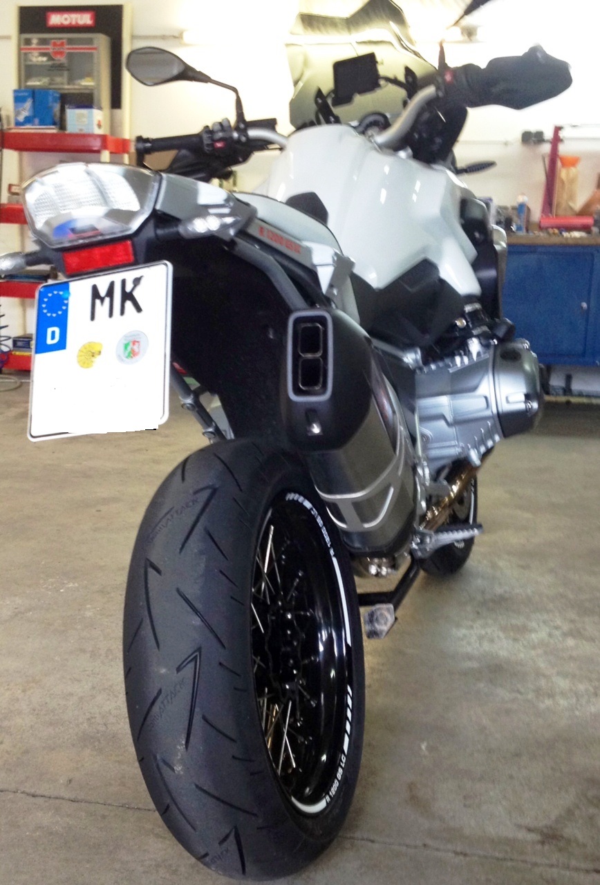

Ich habe die K Felge mit 190er drauf musste den Mittelständer und Akrapovic anpassen und hatte probehalber den Ilmberger drauf passte nur sah sehr gequetscht aus ist zu schmal deckt den Reifen rechts nicht ab. Ich habe jetzt den Puig von der K 1300 und werde ihn anpassen und anbauen.Hallo Kollegen,
da die LC einen wirklich richtig einsaut, will ich mir auch eine Puig-Abdeckung gönnen.
Was meint Ihr? Passt die noch auf den 180er Schluffen?
Zwischen Reifen und Mittelständer sind jetzt schon nur noch max. 6-8 mm Platz.
