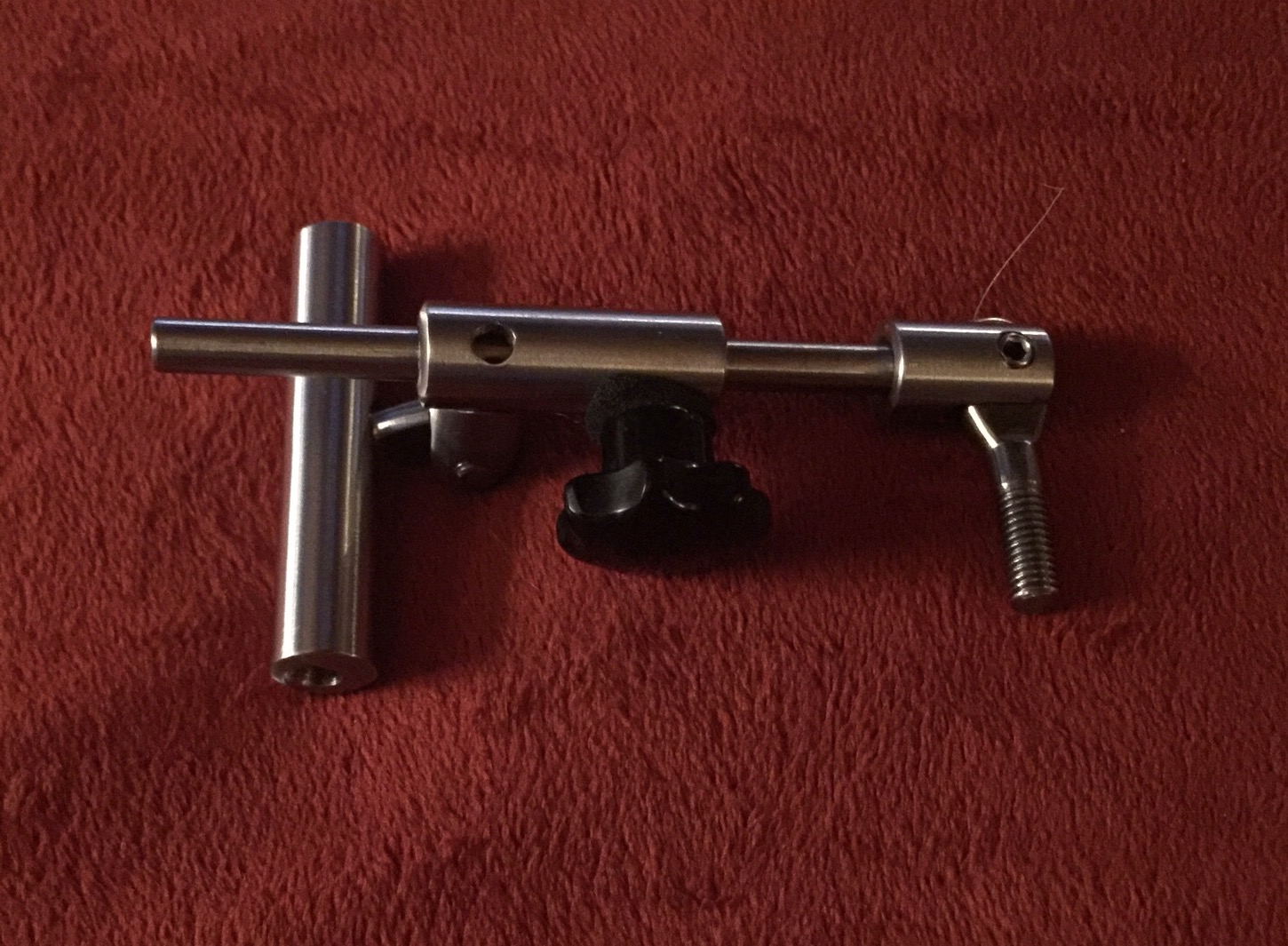

    #68
    Jippie
    nach 3,5 Tagen schleifen messen probieren wieder messen usw.
    endlich geschafft
    Meiner Version einer Scheibenfixierung in Edelstahl.
    Diese wird hinter dem Navi verschwinden. Hauptsache funktioniert und sieht gut aus

    #69
    sieht teuer aus...
    der Teppich....

    #70
    Ist das Ingenieur geprüft?
    Sieht interessant und aufwändig aus...
