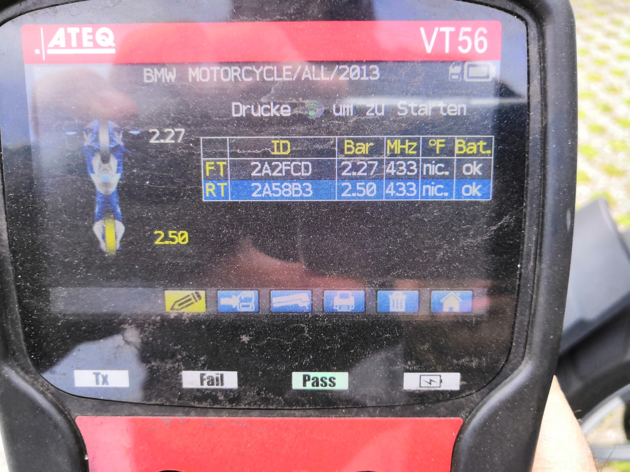

Bin dann zum Reifenhändler um die Ecke und habe mir diese mit einem VT56 auslesen lassen.
Der spuckte dann Hex-Werte mit Buchstaben aus (6-stellig), diese können nicht in das Steuergerät eingetragen werden da dieses nur Zahlen zulässt. Wenn man die Hex-Werte aber in Dezimalwerte umrechnet, ergibt dies eine 7-stellige Nummer. Diese eingetragen und mein RDC zeigt den Druck wieder an.
Nun mal beobachten, was der Sensor macht.
Die Batterie ist laut VT56 noch "OK" und laut BMW sollte diese ca. 10 Jahre halten.

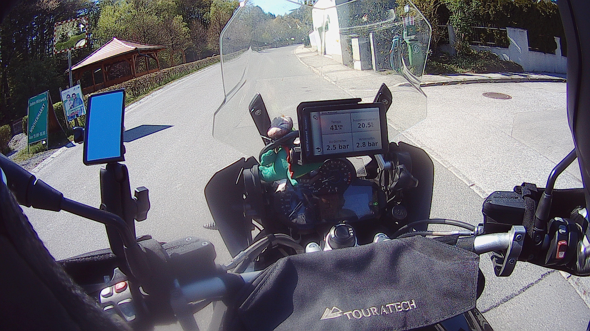

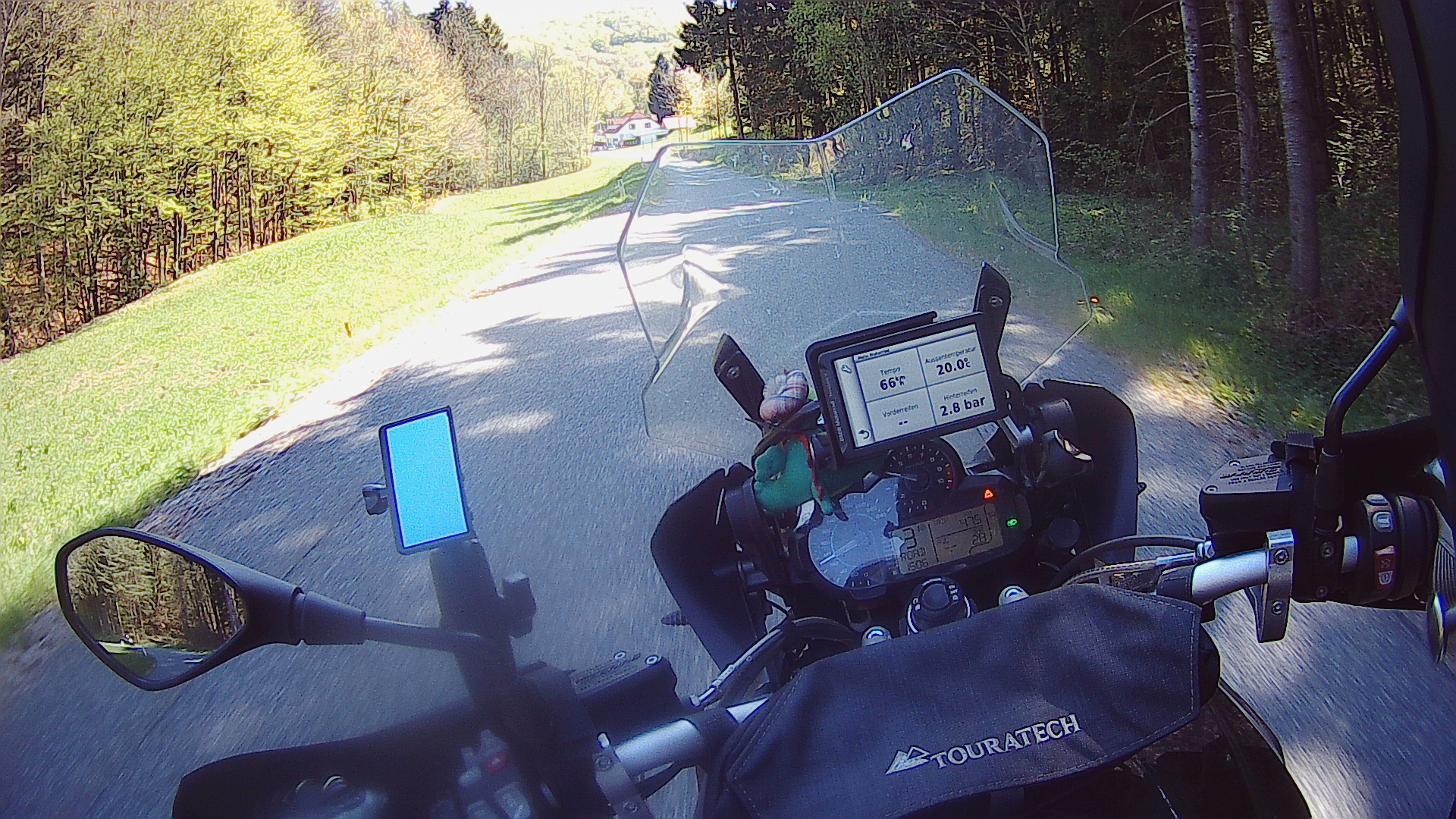

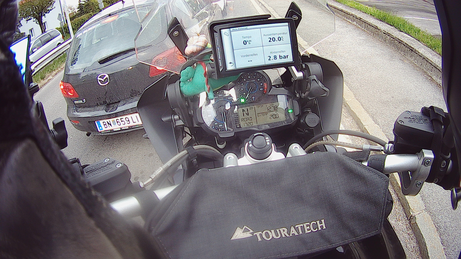

Heute die erste Ausfahrt mit 20 Grad plus und siehe da der Fehler ist wieder aufgetreten.
2 mal auf 130km.
Beim ersten mal auch brav die Fehlermeldung sowohl im Display als auch im Navigator V
Beim 2ten mal keinerlei Fehleremeldungen mehr im Displayx oder Navi
das stört mich fast mehr als dass es immer mal ausfällt.
