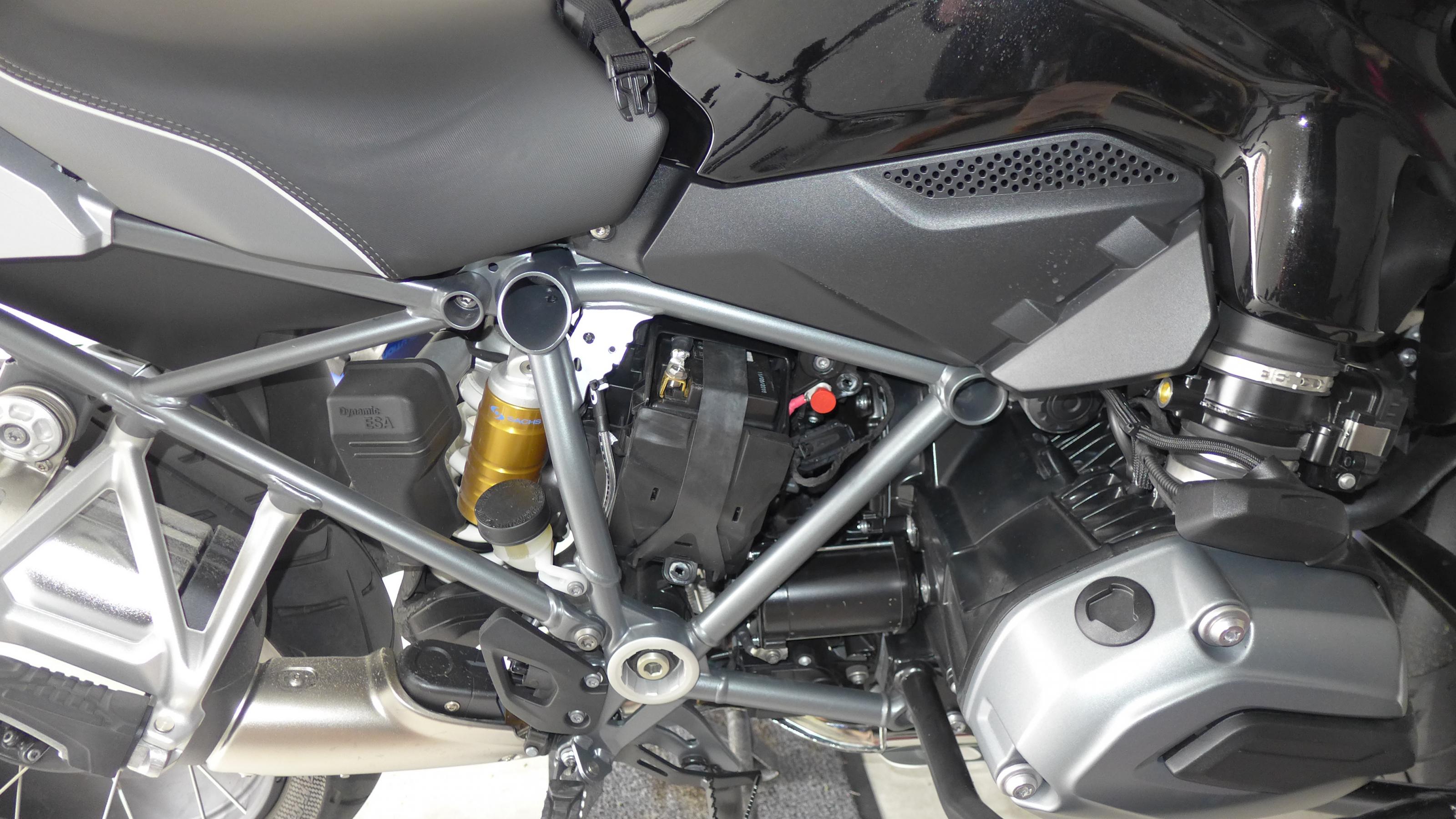

Danke für den Hinweis. Habe ebenfalls die Schrauben der Topcase-Halterung nachziehen müssen. Ausserdem habe ich den Deckel, der die Batterie abdeckt, verloren. Ist zwar nicht schlimm, mein Reflektor-Baby fährt auch so supergeil (ist ja ohne den Deckel auch leichter). Dennoch jetzt erst einmal alle zugänglichen Schrauben nachziehen...
Das erzeugt irgendwie ein seltsames Gefühl hinsichtlich des Qualitätssystems - viel Bürokratie, wenig Schraubendrehmoment?
Gruss Jürgen
Gruss Jürgen
Deckel? Ist da ein Deckel drauf. Oder ist die Abdeckung der Polklemme gemeint

Sollte es bei dir auch so aussehen, dann fehlt bei dir auch der Deckel.
Gruss Jürgen

@Jürgen
Fehlt da nicht noch mehr, oder sieht das ganze bei der AVD anders aus?
