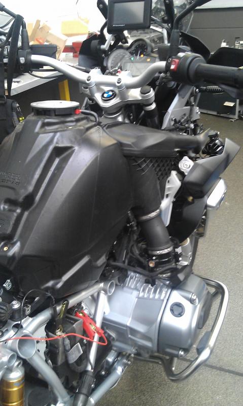

    zu 1) siehe Anlage , Schalter, Kabel , Halter etc. berücksichtigen
    zu 2) Die Karosserieschrauben lösen, incl. der jeweils zwei Schrauben innen, seitlich am Wasserkühler . Die hintere Fixierung am Träger des Wasserkühlers sind tatsächlich Kunststoffspreizdübel. Wenn du den inneren Stift zur Spreizung vorsichtig mit einem Dorn herausdrückst kannst du den Dübel eventuell wieder verwenden, ansonsten beim Händler besorgen. Ich habe die Dübel seinerzeit drin gelassen und das entsprechende Seitenteil so gesichert das die Befestigung nicht ausbricht..ich aber trotzdem an die Kabel etc. herankomme..ist gut gegangen.

    Also das mit den plasteteilen ist garnicht so wild!!
    Alle schrauben raus und kennzeichnen wo die langen waren ( es gibt lange und kurze).
    Die zwei clipse kann man wiederverwenden lassen sich leicht ausbauen (hier ja schon beschrieben)
    Hab das ganze am dienstag in 1 1/4 Stunden erledigt um die schutzbügel anzubauen!
    Die 140€ würde ich in benzin zum fahren investieren! Ausserdem sehe ich gerne wie es unter der aussenhaut aussieht

    hätte noch eine Frage... in welcher Reihenfolge baut ihr die Tankverkleidung ab, erst die farbige Blende in der Mitte, oder erst die grauen Seitenteile.
    Die Blende sitzt bei mir ziemlich stram.... und wie immer bei einem neuen Moped trau ich mich nicht einfach anzuziehen wenn ich nicht genau weiß wie das Befestigungskonzept ist.

    Das Mittelteil zuerst!! (5 Schrauben 3 vorne 2 hinten)
    Etwas ziehen denn das sind Nasen die in das Gummi greifen! (passiert nix geht ab).

    1: mal probieren ob man den Spreitzstift nach hinten durchdrücken kann
    völlig problemlos.... weisses tuch auf boden dass der stift nicht verschütt geht oder einfach mit dem händchen auffangen.... der stift kann bei wiedermontage einfach wieder reingedrückt werden + hält....
    kleiner tip dazu: bei ho.nig gibts n video dazu (siehe: lufteinlassgitter für LC)
