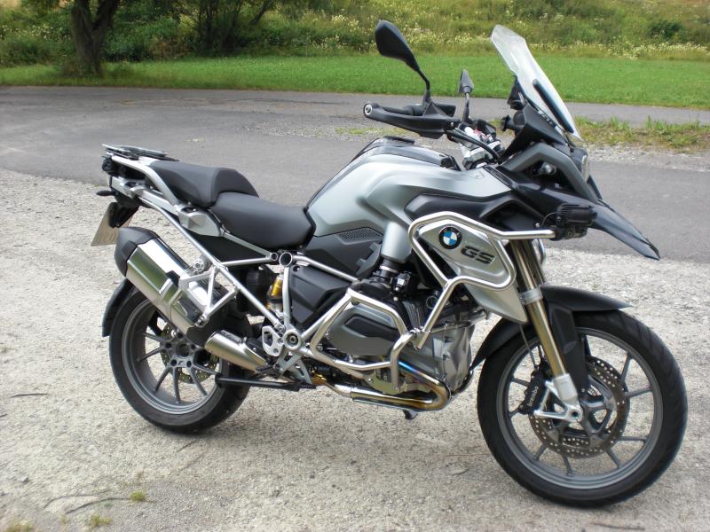

    Das ist richtig!
    Als erstes muß das Verbindungsteil unten am Telelever richtig angezogen werden!!
    Hab jetzt grade kein anderes Bild aber wenn man es vergrößert sieht man den Abstand zum Telelever
    mfg.

    #20
    Zitat Zitat von moppede Beitrag anzeigen
    Das ist richtig!
    Klicke auf die Grafik für eine größere Ansicht
Hits:	1859
Größe:	99,4 KB
    mfg.
    Irgendwie schöner wird die "häßliche Kuh" dadurch auch nicht, eher das Gegenteil. Ist irgendwie nich mein Design,
