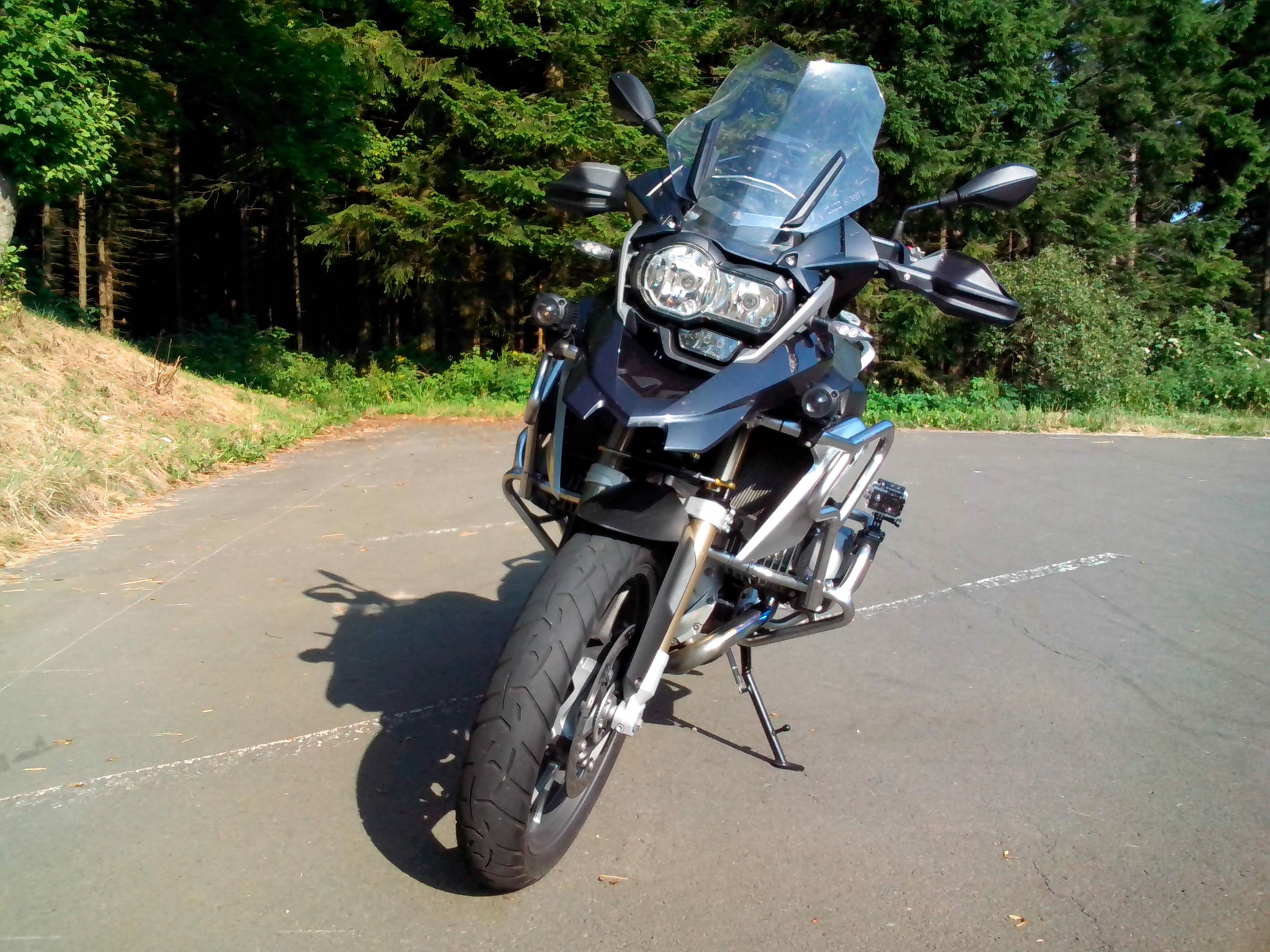

    Zitat Zitat von Ralph30 Beitrag anzeigen
    Entweder per Nebels oder 2 x TFL, wobei bei steigender Entfernung die Sichtbarkeit der Nebel (richtig eingestellt) nachlässt, die TFL bleiben "blendend"
    Klicke auf die Grafik für eine größere Ansicht
Hits:	399
Größe:	239,6 KB
    Brennen die Nebel mit der TFL? Die wird dann doch gedimmt, oder nicht?
    Ich hab keine Original BMW verbaut! Hab HAWK Nebler und somit kann ich schalten und walten wie ich will.
    mfg.
Hits:	610
Größe:	777,1 KB
    mfg.
    ..aber auch nur bis zum nächsten TÜV-Termin....dann kannst du es wieder zurückbauen oder verschalten...
  5. Registriert seit
    13.02.2013
    1.106
    Standard
    #35
    Ist doch garnicht wahr!
    Die nebler haben einen schalter im original hawk-kabelbaum! Das reicht und ist tüv tauglich!
    Mfg.
