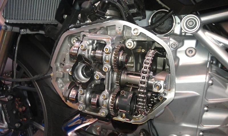

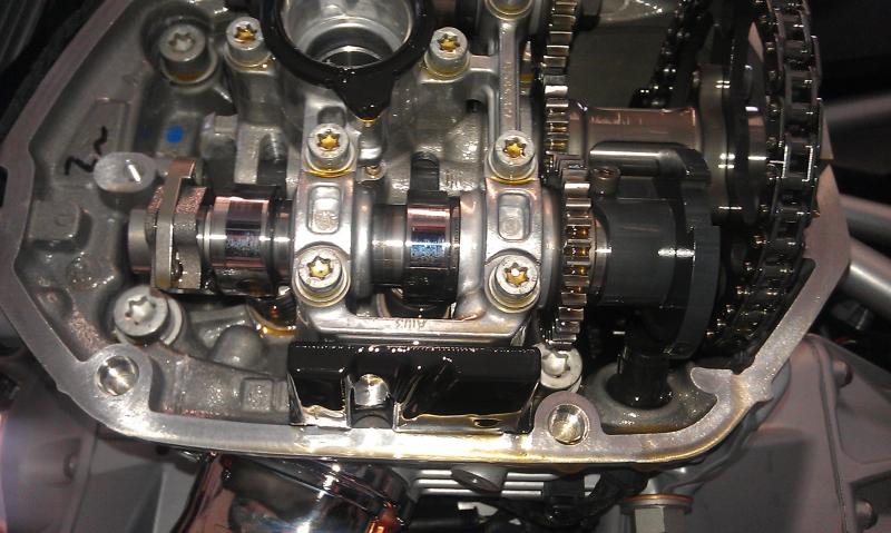

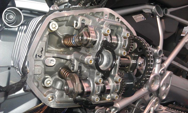

    #99
    Zitat Zitat von -Larsi- Beitrag anzeigen
    dann könnte es sich evtl um den kleinen ansatz rechts an der auslassnockenwelle "2" handeln.
    Als Ergänzung dazu mal die Bilder der eingebauten Mimik.
    Dirk
  10. Registriert seit
    09.06.2009
    1.544
    Standard
    Dirk
    Klicke auf die Grafik für eine größere Ansicht
Name:	2013-04-20 13.55.31.jpg
Hits:	755
Größe:	67,0 KB
ID:	113393Klicke auf die Grafik für eine größere Ansicht
Name:	2013-04-20 13.55.21.jpg
Hits:	534
Größe:	74,4 KB
ID:	113392Klicke auf die Grafik für eine größere Ansicht
Name:	2013-04-20 13.55.12.jpg
Hits:	1413
Größe:	71,9 KB
    Super, danke für die Bilder! Und von genau da (am rechten Ventildeckel) kommen bei mir auch die Geräusche.
