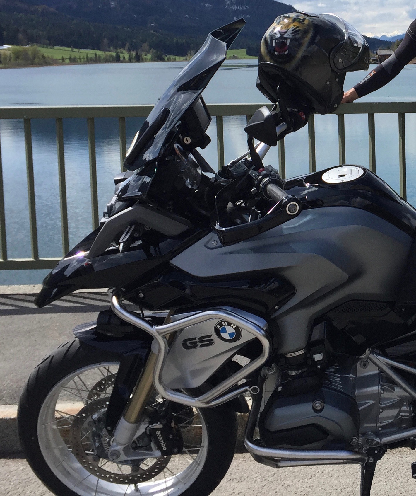

Na ja, mit dem ersten Bild und der Vermutung, dass es KEINE LC ist, habe ich den Bildschirm auf den Kopf gestellt und immer noch nicht gewusst, um welches Teil es sich handelt.
@GS1200VILLACH
Ich habe keine LC und weiß nicht, wie das gezeigte Teil befestigt ist.
Im ersten Bild sieht es so aus, als ob es mit einer Klinke/Nase etc. einrastet.
Wenn das stimmt könnte es sein, dass durch zu dicken Lackauftrag das Teil nicht mehr richtig einrastet?

Glaube ich nicht. Ich tippe auf unsachgemäße Montage und sonst auf garnix!
Wer hats drangeschraubt? :)

Bei der 12er GS vor 2008 wurden die Tanseitenverkleidungen in eine Nut/Nase der oberen Tankverkleidung eingehängt und dann festgeschraubt. Wenn man das nicht richtig eingängt sieht es ähnlich wie im dargestellten Photo aus. Der Hinweis mit dem Lackauftrag könnte durchaus zielführend sein.
Ich tippe auch auf falsche Montage. Was sonst?

wenn hier nur etwas zum einhängen wäre,da gibts nur 3 leere Schlitze.Da kann nichts einrasten.

Habe ein Problem mit meiner Unteren Tankverkleidung.Habe sie lackieren lassen,und seitdem schließt dieser Teil nicht mehr mit dem Obigen Verkeidungsteil ab.Hatte dass Problem schon in der Gs und Adventurerubrik gestellt,da würde mir aber nicht wirklich geholfen.Villeicht habe ich hier mehr Glück.

Hat der Lackierer die Teile ab- und angebaut oder Du?
Bitte Fotos in angemessener Größe anhängen damit man auch was erkennen kann.

Hallo Fritz,
deine Bilder sind schon echt klein.
Es könnte sein, dass die Seitenverkleidung nicht richtig eingehakt ist.
Evtl. hilft ja meine Darstellung.
Beide Schrauben lösen und die Blende nach hinten (dicker weißer Pfeil) herausziehen (etwas rütteln hilft).
Beim zusammenbauen sieht man die vordere flache Nase ganz gut wo sie eingeschoben werden muß.
Die beiden runden Zapfen nach Gefühl positionieren, gegen die Blende drücken und wieder nach vorne schieben.
Anschließend die beiden Schrauben einsetzen und anziehen.
Ein Versuch ist es wert.

Danke für die Info.Habe zwar nichts gesehen,wo die Nase einrasten könnte.Bin gerade in Baska Urlauben.wenn ich zuhause bin werd ich einen Versuch starten,und bessere Fotos einstellen.

Nein ich habe die Teile demontiert,und montiert.werde Bessere Fotos machen.

Hast Du es noch mal komplett gelöst und geschaut, ob die Verkleidung leicht und spannungfrei, quasi saugend ans Moped anzulegen ist ? (damit die Arretierung/Nase dahin verschwindet, wo sie hineingehört)

Hattest du nur die beiden (li. u. re.) abgebildeten Teile demontiert oder mussten auch darunter oder dahinter liegende Teile entfernt werden, deren Sitz evtl. ebenfalls kontrolliert werden sollte? Evtl. dürfen hier nämlich Schrauben erst angezogen werden, wenn mit weiteren Teilen der Sitz korrekt ausgerichtet wurde.
Ansonsten gibt es ja nicht so schrecklich viele Möglichkeiten.
Was vorher gepasst hat, muss jetzt auch wieder passen.
Also irgendetwas stimmt nicht.
Entweder hast du bei der Montage etwas falsch gemacht (z.B. solltest du dir bei den Schrauben sicher sein und nicht nur meinen, es seien die richtigen, Stifte oder Nasen sollten in die korrekten Aufnahmen, etc.) oder die Teile haben beim Lackier- oder Trockenvorgang ihre Form verändert. Das solltest du alles aber selber am besten beurteilen können.
