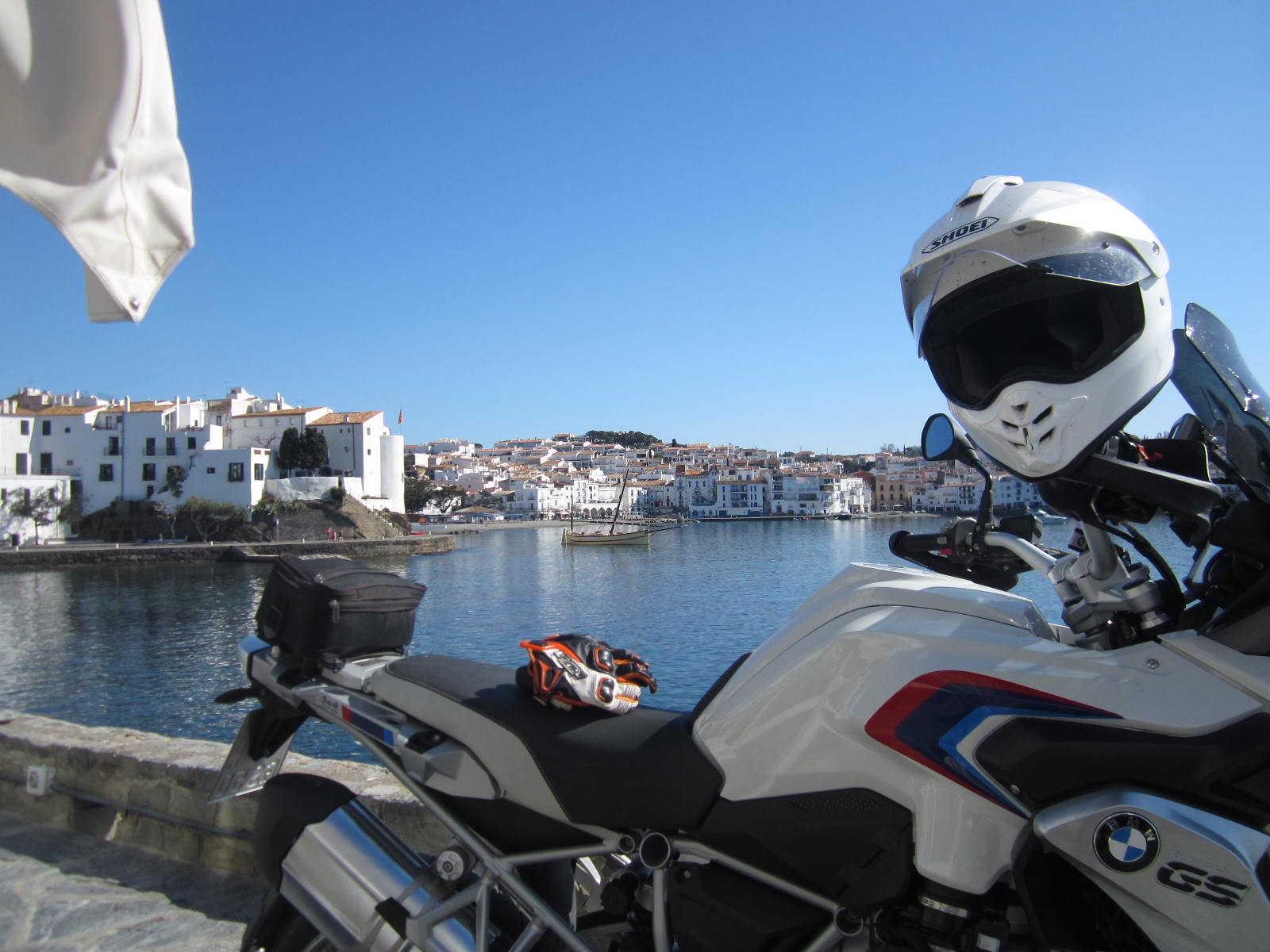

So sieht das aus: mit wenigen Handgriffen an- und abgebaut!
P
Polly
18.02.2006
2.877
Ich hatte an meiner LC eine kleine Gepäckplatte mit 4 Distanzen direkt über dem Kotflügel verbaut, damit die schlanke Linie der Rallye-Sitzbank einigermaßen erhalten bleibt. Und darauf ein ausziehbares Touratech-Täschchen, praktisch und halbwegs dezent.
Bessere Bilder hab ich nicht, wenns dich genauer interessiert, schau ich nach, ob die Teile noch im Keller rumliegen.
so hatte ich auch meine Hecktasche von Wunderm.... verbaut, ohne Sozia Haltegriffe. Gefiel mir auch so besser.

So hab ich das damals gebastelt, einfach Gepäckbrücke weg und anschrauben.
Die KTM-Platte hat am besten an das BMW-Heck gepasst, für Marken..........en natürlich ein nogo, aber es ist ja die Tasche über dem Schriftzug.
