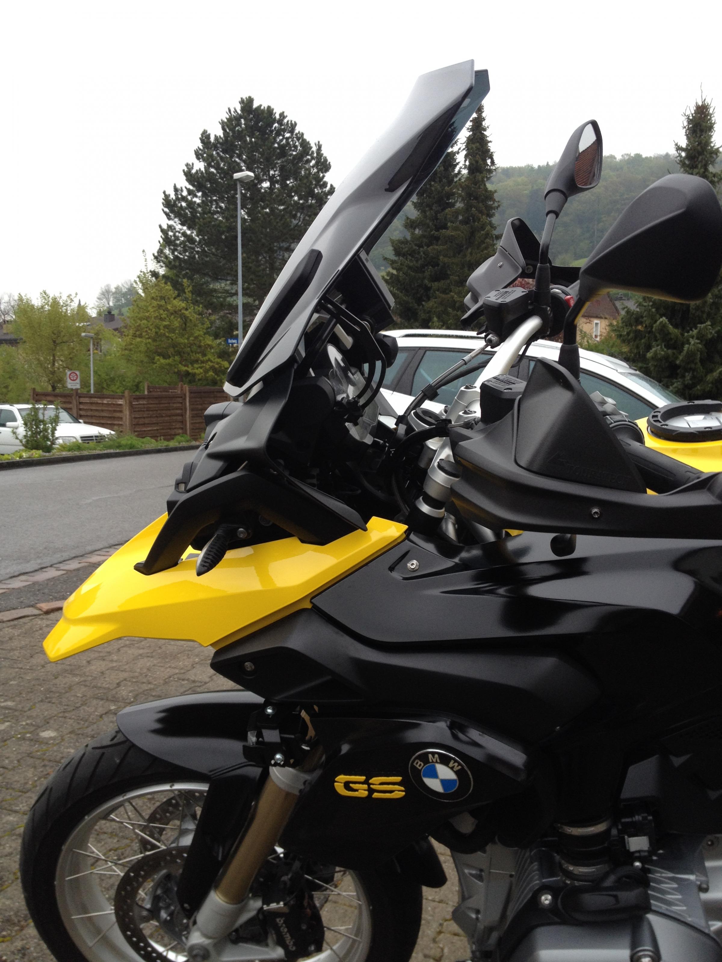

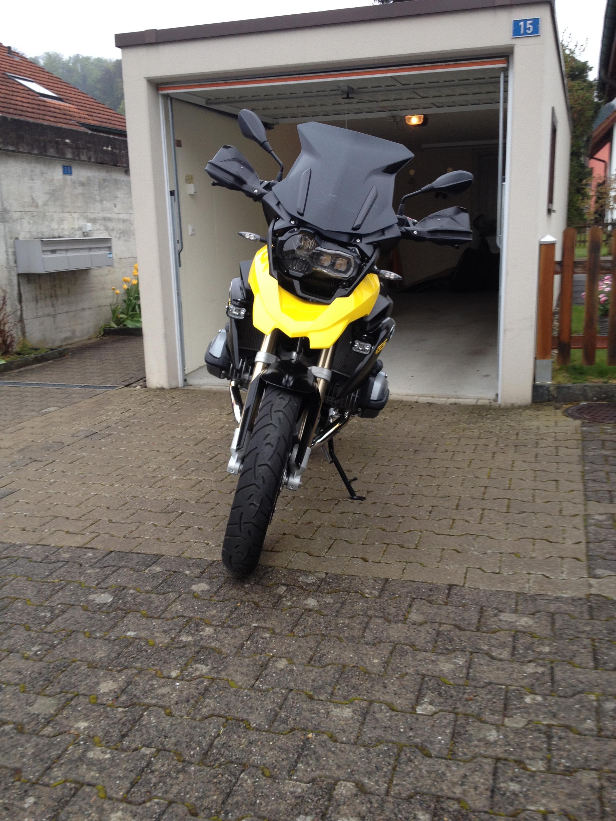

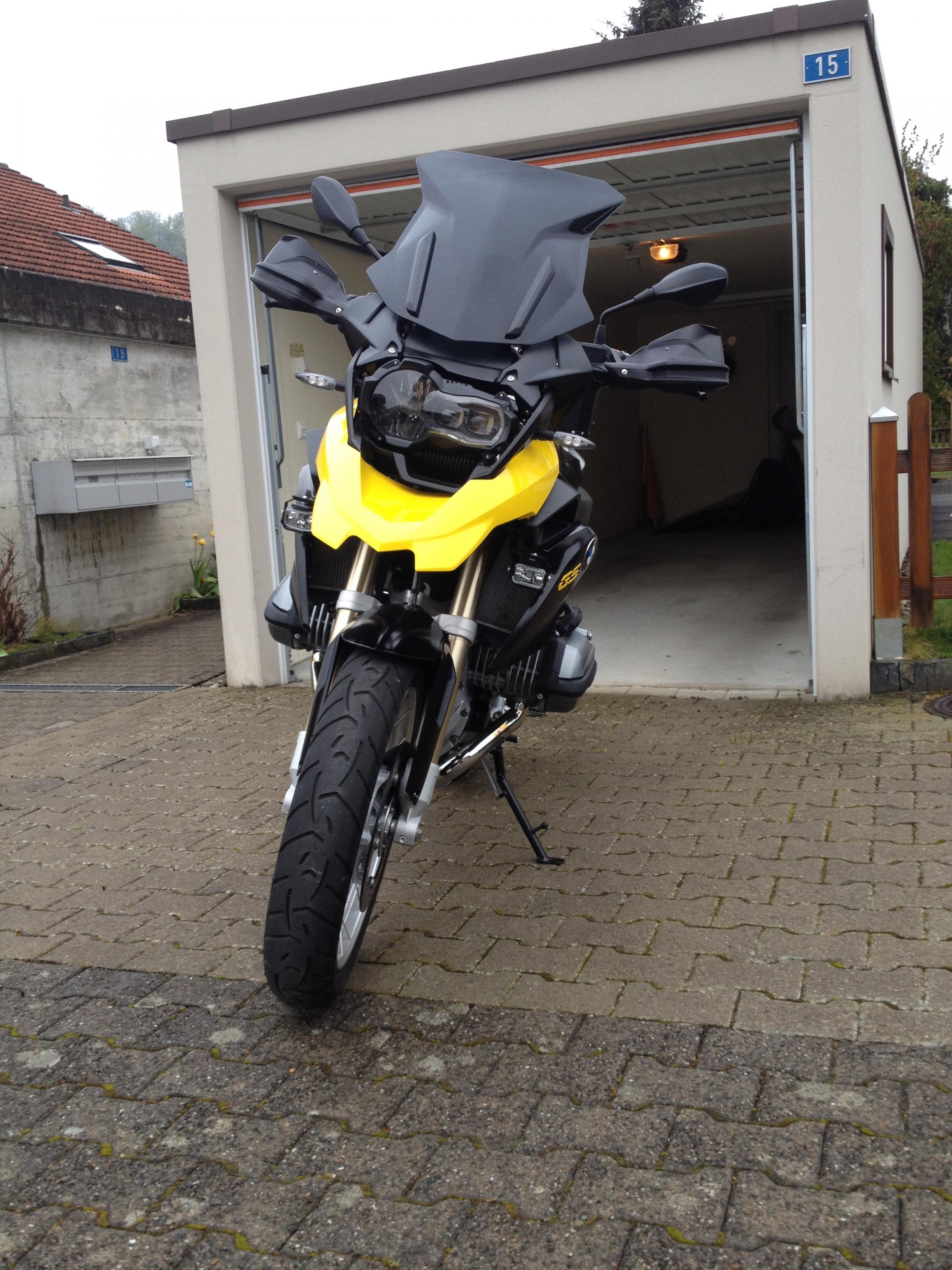

Hi Gren,
merci, für die Bilder - sieht sehr gut aus.
ich überlege mir, ob ich das genauso umsetze. Ich bin 193cm lang und hoffe, dass ich dann hinter der Scheibe meine Ruhe habe, bzw. dass ich den Windabriss nicht direkt auf das Visier bekomme. Das stört nämlich momentan.
Wieviel Zentimeter misst Du?
Danke und Grüße
Alex

Hallo, ich messe 187 cm denke aber der Helm macht auch noch viel aus. Ich fahre den sohei neotec, und bin immer noch vom Helm begeistert.
Gruss Gren

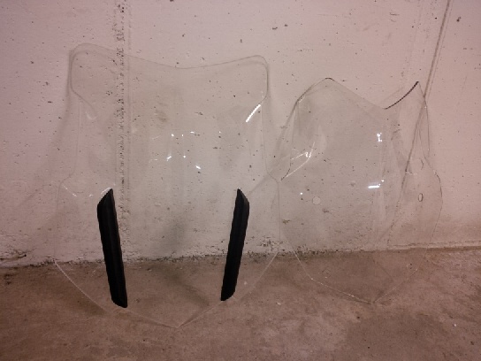

Egal welche Scheibe, die Wunderlich Scheibenhalterung-Verstärkung sollte man dazu nehmen, alleine schon um den original BMW Halter zu entlasten.
Habe die TT Scheibe + den MRA Spoiler und bin zufrieden.
Der Spoiler sieht zwar scheisse aus,.....nimmt aber wirkungsvoll , auch wenn die Scheibe tiefer steht, Verwirbelungen vom Helm,....da er ja in der Neigung variabel ist.
Habe mir im Vorjahr vom Hornig eine noch größere Scheibe bestellt, viel zu filigran, neigt sich auf der Seite, wo die Wunderlich Verstärkung NICHT ist,....also beim Handrad bei höherem Tempo derart zu Fahrer, dass einem Angst und Bang wird.
Dreht sich richtig rein :)
