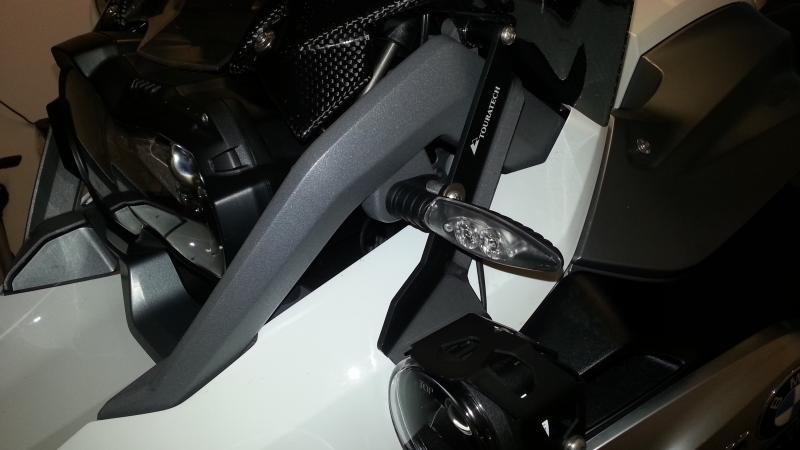

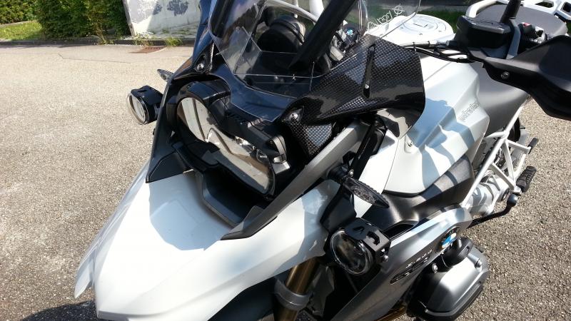

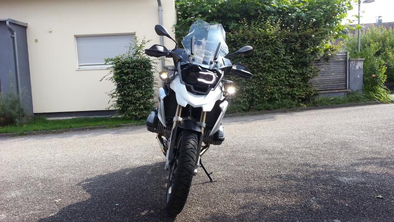

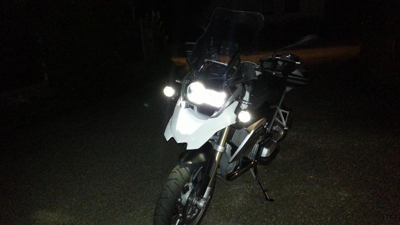

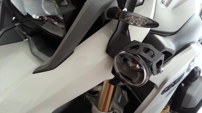

Hallo Frank,
ich habe die LED'S von Touratech dran, beides Nebler, und die kann man mit dem Tagfahrlicht schalten. Sind superhell und bringen nachts eine viel breitere Ausleuchtung, sind gefühlt heller als das LED-Abblendlicht. Sie werden über einen separaten Schalter geschalten. Ausserdem Aluguss-Gehäuse, also sehr rubust. Kann ich empfehlen.
L.G. Wolfgang

Hallo Wolfgang,
erst mal vielen Dank für die rasche Antwort und die Bilder.
Das recht anständig aus :)

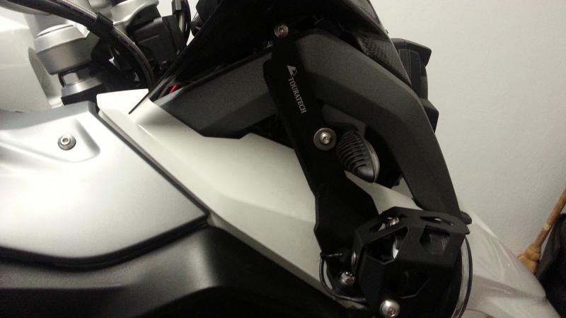

Ich habe da noch eine Frage zur Befestigung, kannst Du bitte noch ein Bild posten , wo man die Halterung sehen kann ?
Auf dem ersten Bild kann ich mir nicht so einen rechten Reim drauf machen, wie sie befestigt sind.
ganz lieben Dank für Deine Mühe.
Frank

... die Halter werden schon von aussen angeschraubt, da sind auch die längeren Schrauben dabei. Ich mach mal noch ein Bild, dann kann man es besser sehen.
- - - Aktualisiert - - -
so, ich denke, hier sieht man die Halter besser:
LG
Wolfgang

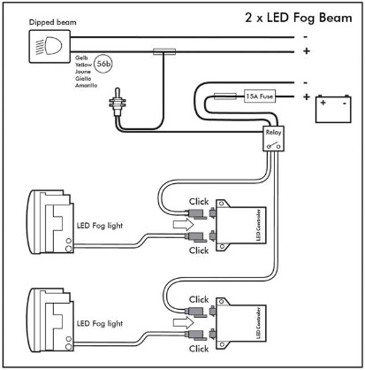

ich hätte auch eine Frage zu den Touratech Nebelscheinwerfern.
In dem PDF ist ein Schaltplan, auf dem zu sehen ist, dass der Schalter an das gelbe Kabel (56b) des Scheinwerfers angeschlossen werden soll.
Hast Du das so angeschlossen? Wenn ja, wie (mit Stromdieben?) wird es dort angeschlossen?
Hier noch ein Bild des Schaltplans.
Vielen Dank!
Grüße,
Benny

Hallo Benny,
sollte per Stromdieb passieren.
Das dürfte quasi ein zweiter Ein/Aus sein, darüber wird das Relais geschaltet. Wenn der gelbe Draht Strom führt UND der Schalter der Zusatzscheinwerfer eingeschaltet ist, da sind die Zusatzscheinwerfer eingeschaltet.
Damit gehen die Zusatzscheinwerfer aus, wenn das Licht am Motorrad aus geht.
Oerst

So wie im Plan über das gelbe Kabel habe ich es nicht angeschlossen, da ich
1. Stromdiebe überhaupt nicht mag und
2. die Originalkabel / Kabelbaum nicht beschädigen/verändern möchte.
Ich habe stattdessen den Strom von der Bordsteckdose geholt, geht auch nur mit Zündung, und schaltet nach 1 Minute bei "Zündung aus" den Strom ab. Somit habe ich auch gleich ein Nachleuchten der Zussatzscheinwerfer beim abstellen, ist in der Garage oder abends ganz praktisch.
LG
Wolfgang

@ Wolfgang:
Damit hast Du meine Meinung zu 100% getroffen. Ich halte auch weder was von Stromdieben, noch von Veränderungen am originalen Kabelbaum. Kannst Du vielleicht ein paar mehr Infos oder vielleicht Bilder posten, wie Du das über die Boardsteckdose angeschlossen hast?
DANKE!
