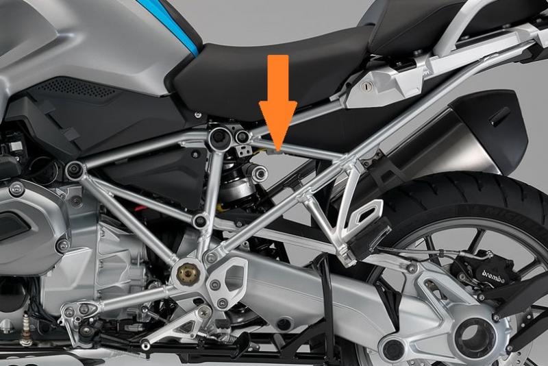

...Wenn ja, wo kommt es genau hin? ...
m.E. kann das eigentlich nur für dieses freie Dreieck sein.
Aber, ist es nicht besser, auch fürs Federbein, den Schmutz am Ort der Entstehung abzuhalten ?
Also besser den vorhandenen Innnekotflügel, Radabdeckung zu modifizieren ?
Ich denke auch das es nur da hingehören kann. Hab's mal bestellt. Das Federbein ist eigentlich gar nicht so schlecht geschützt, der Dreck spritzt mehr seitlich raus (vielleicht gerade wegen des Federbeinschutz).
