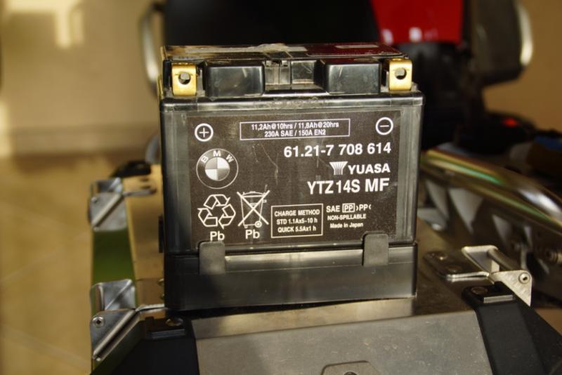

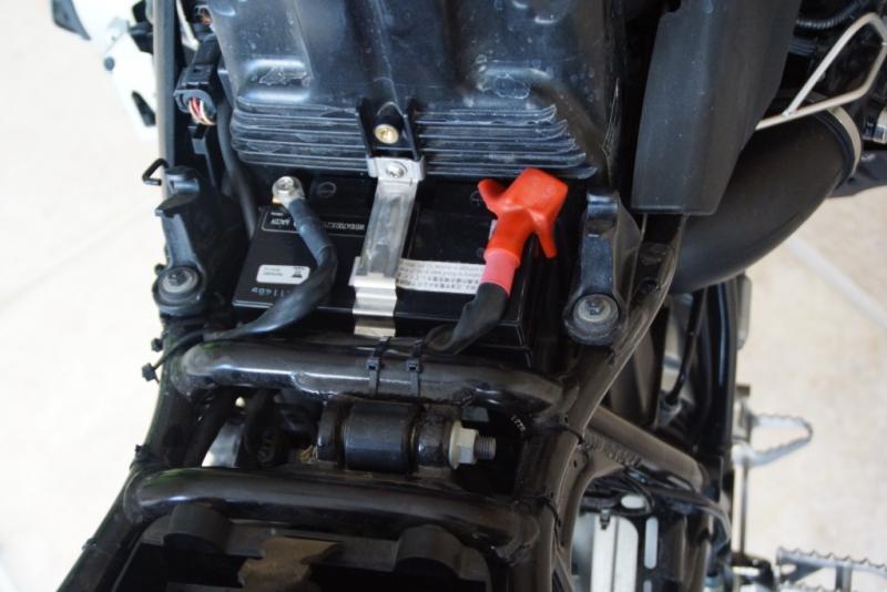

Nun hab ich aber mal gleich die Batterie der 2012er 1200 GS ausgebaut, um zu wissen, was ich da mit mir rumschleppe.
Erster Eindruck:
hat ganz schoen Platz und daemliche Verlegung der Anschlussleitungen ueber die Batterie:

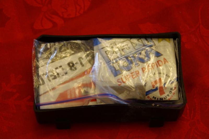

Dann raus damit, huch..., die steht ja auf einem Kaestchen,
und ist von YUASA,

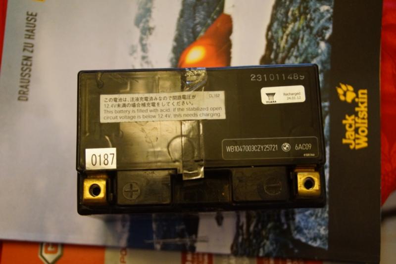

und hat nur 11,8 Ah
Die Batterie ist garantiert original, ich habe diese Q in der wersseitig verschlossenen Kiste gekriegt
Ok, das Kaestchen nutze ich jetzt als Stauraum fuer 2-Komponenten-Kleber (wenn man den mal braucht, kommts auf den Batterie-Ausbau auch nicht mehr an).
Ich geh auf Suche nach LiFePo-Loesung.

Bei BMW gab es eine Zeitlang YUASA-Batterien die besser als die EXIDE sind zu kaufen.
Leider werden jetzt wieder EXIDE-Batterien durch BMW angeboten.
Laut meinem Händler sind die EXIDE laufend defekt gewesen....
