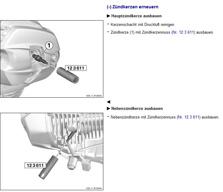

    ... und der Hobbyschrauber kann die Ventile wegen der Kugelsegmente nicht mehr selbst einstellen (kplt. geänderter Zyl.-Kopf).
    Nur der Vollständigkeit halber sei erwähnt, daß auch die Doppelzündung weggefallen ist.
    Sorry, aber beides stimmt nicht. Meine 2010er hat vier Zündkerzen und das wechseln der Kugeln zum einstellen der Ventile ist recht einfach.

    Zitat Zitat von Misterbeaster Beitrag anzeigen
    .....Meine 2010er hat vier Zündkerzen.....
    Wer lesen kann ist klar im Vorteil, s. #38. Erst lesen, dann schreiben
    Dann liegst du mit #35 immer noch zu 50% unkommentiert falsch ...
    Erst informieren, dann schreiben geht auch.
