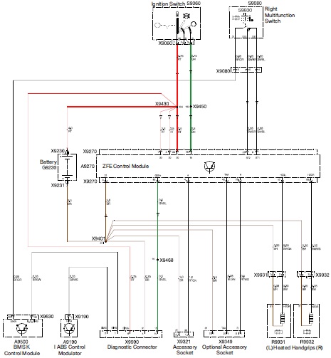

Das von BMW (Motorrad) verwendete System ist ein serielles Bussystem, bedeutet: die zu übertragenden Bits werden nacheinander über die Datenleitungen (Was alzu gerne als Stromkabel des Kabelbaumes genannt wird) gesendet. Gesendete Daten werden immer von allen an den Bussystem angeschlossenen Steuergeräten (BMS-K, Cluster, ZFE, ABS, DWA) empfangen, desweiteren arbeite das System nach dem Multimaster-Prinzip,bedeutet: das alle an die Datenleitung angeschlossenen Steuergeräte die gleiche Berechtigung besitzen auch Daten zu übertragen. Bei BMW wird mit einer Teilnehmeradressierung der Datenbotschaft(en) gearbeitet, so das das jeweilige SG auf die für ihn gesendeten / zu verarbeitenden Daten anspricht und verarbeitet.
BMW verwendet eine gedrilltes zweiadriges Leitungssystem ( twistend Pair), dass zur Fehlererkennung und wichtiger, als ein Sicherheitsconzept konstruiert ist, bedeutet: Fällt eine z.B.eine Leitung ( bei Dir nennst du es Draht ) durch einen Bruch oder einen Kurzschluss aus, so wird das vom zuständigen SG (adresse) erkannt und in den Einleitungsbetrieb umgeschaltet. Damit wird weiterhin ein uneingeschränkter Betrieb des gesamten Systems gewährleistet.
Durch die SW (Protokoll) können nun Daten innerhalb des Systems bidirektional verarbeitet (senden-empfangen) werden. Damit wird ein Ist-Zustand eines Aktors (Actor Model) erfasst und gleichzeitig ein neuer Soll-Zustand vorgegeben.
Du hast nun zur Messung der Versorgungsspannung an dem Anschluss des Griffes, kommend vom SG (ZFE) ein Spannungsmessgerät angeschlossen und den Schalter am Griff auf Stufe 1gestellt, jetzt zeigt das Mm, dass kurz der Messwert stark schwankt, dann keiner mehr angezeigt wird ist.
Um bei einem CAN Bus vernetzten KFZ messen zu können, benötigt man ein Oszilloskop.
Schalter Stellung aus.
Jetzt siehst du am Osz., dass keine konstante Spannung (12,x V) anliegt, sondern eine getaktete Spannung. Die getaktete Spannung kommt aus der Elektronik des ZFE und ist eine Folge der Griffüberwachung, wenn hier der Stromkreis nicht geschlossen ist.
Schalter Stellung 1.
Wird der Schalter betätigt und die Griffheizung ist durchgängig (das System ist überall durchgehend auf 120 Ohm ausgelegt), zeigt nun das Osz. volle Spannung an bzw.die Spannung ist nicht mehr getaktet.
Also, du kannst ruhig mit Drähten / Leitungen rumbasteln, das SG wirst du nicht zerstören.

Hier mal ein Diagramm
