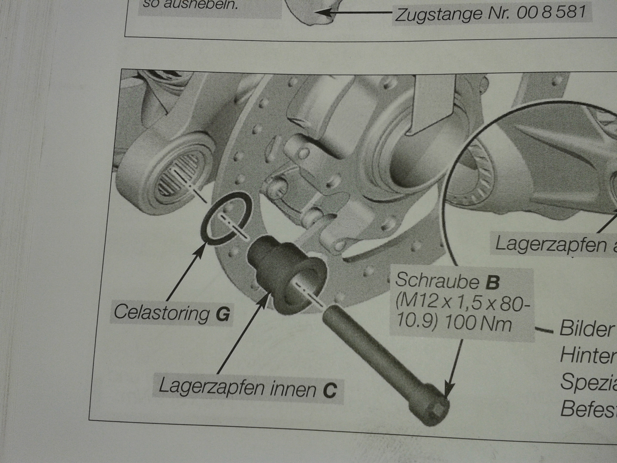

    Kannte den Ausdruck bis heute auch nicht, aber des ist der Ring wo auf dem Lagerzapfen sitzt welcher mit der M12x1,5 verschraubt wird. Der Lagerzapfen wo in dem Nadellager sitzt wenn man das HAG an die Schwinge montiert. Ich stell mal Foto ein.
    Hatte das HAG überholen lassen und sollte es nun wieder montieren. Dieser Dichtungsring ist verschlissen. Dachte nicht das des nun zum Problem wird so Dichtung zu besorgen. Wo krieg ich so Celastoring her?
    Klicke auf die Grafik für eine größere Ansicht
Hits:	250
Größe:	1,65 MB
    Hatte das selbe Problem , Hag war undicht den Ring habe ich verzweifelt gesucht , ging bisher ca. 7000 km auch ohne das Teil.
    Habe noch ein 2.tes HAG hier rumliegen da habe ich auch keinen gesehen ...lösen die sich in Nichts auf ?

    doch, läuft als Dichtring 38x30x2,5 33117684996
    ich versuch mal Link einzustellen http://realoem.com/bmw/de/showparts?...26#33117684996

    Hallo Atze,
    dieser Ring liegt Deinem HAG schon in neuer Form bei, brauchst also nicht mehr weiter suchen.
    Bei den von mir überholten HAG´s ist dieser Ring immer mit dabei, bzw. mit einem Kabelbinder an der dafür vorgesehenen Stelle befestigt.
