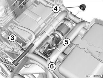

kann mir jemand erklären warum die eine Bohrung an der oberen Befestigung ca. 15 mm hat, dort wo die Mutter drauf kommt. Und das bei einer bei einer 10er Schraube. Kommt da ne Paßhülse rein? Weder im OEM Ersatzteilkatalog noch in der RepROM kann ich deartiges finden.
Mein abgebautes Sammelsurium an Scheiben und Buchsen zeigt auch nichts Verwertbares. Eigentlich wäre mir sowas beim Demontieren auch aufgefallen. Aber mein Gedächtnis! Der Ausbau war vor ca. 1 1/2 Monaten.

OK, hat sich erledigt. Ich hab an unserer zweiten GS nachgeschaut.
Das ist eine Paßschraube. Die kommt anders rum rein. Der Schraubenkopf kommt in die große Bohrung rein.
Das Photo der RepROM ist dann allerdings verkehrt. Oder die haben irgendwann die Seite der Bohrungen gewechselt.
Ja, wenn man die Photos vergleicht, sieht man, daß das anders rum ist.

Hi Tom!
Ich denke, die Schraube muss da von der anderen Seite rein - der Kopf sitzt dann in der 15er Bohrung

Ok - da warst Du selber schneller - hab ich zu spät gesehen - aber meine Abbildung ist aus der RepROM (für Typ 0380)

Alles erledigt. Da hat wohl die RepROM nicht zum Modell gepaßt- Scheiß Falle.
