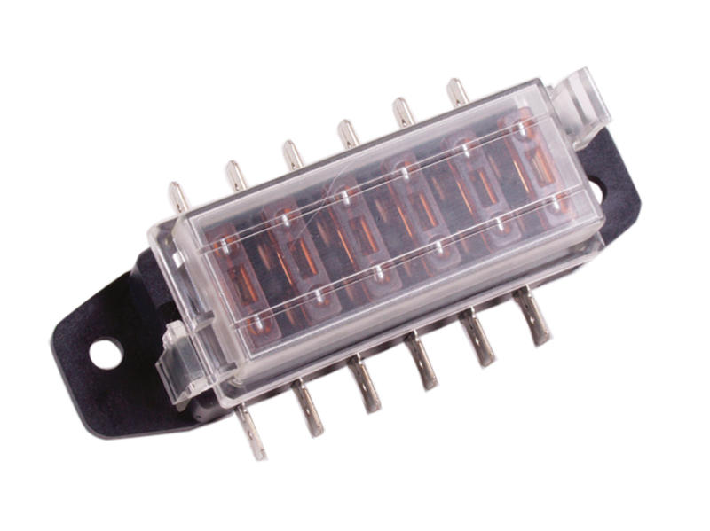

Wenn du nichts abzwicken willst, bleibt dir noch die Möglichkeit, dass du nur eine Verbindung an die Batterie machst, welche zu einem weiteren Verteiler geht. Diese kann dann ggf. Auch noch externe Sicherungen haben. Von dort aus gehst du dann zu den von dir installierten Verbrauchern. Somit hast du an der Bakterie nur eine zusätzliche Anklemmung und kannst je nach Grösse des Verteilers genügend anklemmen und ggf. sogar anderweitige Schaltungen realisieren.
Soetwas gibt es z.B. Bei Conrad Elektonik oder ähnlichen Anbietern.
T
thomka.ch
27.03.2011
852
Hier ein Beispiel bei Conrad
Best.-Nr.: 852176 - 62

Bei der Zeichnung hast du das Problem, dass du nur über eine Sicherung absicherst. Hast du aber Verbraucher mit unterschiedlichen Leistungen, kann dieses zu Problemen führen.
Lieber die einzelnen Verbraucher absicher, da hast du die Gewissheit das jeder Verbraucher so abgesichert ist, wie er es benötigt.

Ich habe damals für die 550 Katana damals einen ähnlichen wie den von mir gezeigten verwendet. Da waren allerdings Platz für mehr Sicherungen, da ich die bestehenden auch erneuern müsst, da sich der Sicherungshalter aufgelöst hatte.

Die Idee mit dem Sicherungskästchen ist nicht schlecht aber die meisten Geräte haben schon eine Sicherung im Kabel.
