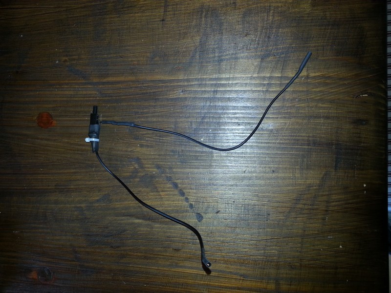

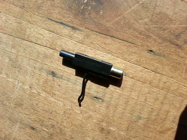

    Ich hatte aber keinen Grillanzünder zur Hand, also baute ich ein Feuerzeug um, bei dem das Gas eh schon raus war. Ich hatte zwar Bedenken, ob die Leistung reicht, aber es hat funktioniert.
    Am runden Metallteil und am herausführenden Draht habe ich jeweils eine Verlängerung angelötet und mit Schrumpfschlauch abisoliert. Am Metallteil noch zusätzlich mit einem Kabelbinder fixiert, weil es sich nicht ordentlich anlöten ließ.
    Da ich keinen so winzigen Stecker für die anderen Enden fand, nahm ich einfach jeweils einen Schrumpfschlauch, den ich nur zum Teil schrumpfen ließ, sodass am unteren Ende eine Hülse entstand.
    Dann ab zum Moped mit vollem Tank, Batterie abgeklemmt (ist das eigentlich hier nötig?) und 6mal auf die Pins 2 und 3 und danach 6mal auf die Pins 1 und 4 abgefeuert.

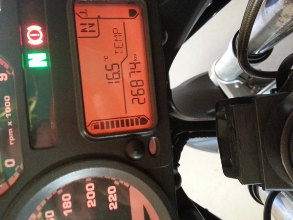

    Stecker wieder drauf, Zündung an, ca. 5,6 Sekunden Wartezeit... Voila:
    Vielen Dank nochmal!

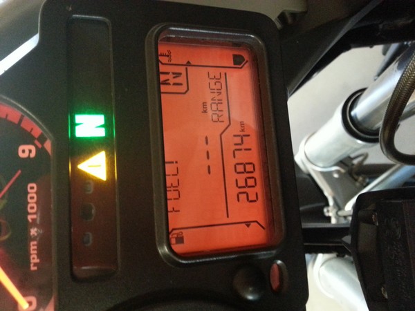

    Meine 2007 er hatte keine Tankanzeige mehr , nur der Alarm blinkte pausenlos . Feuerzeug , zwei Quetschverbinder - fertig .
    Anzeige OK. Danke !!!!!!! lg
