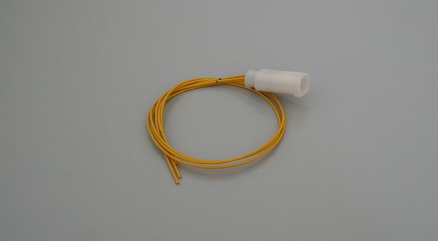

    Nicht IM, sondern AM jeweiligen Craddle, da sind (meistens) auch offene Kabelenden zu finden.
    Bei den BMW Navigatoren sind auch Lösungen mit direkt angebautem CarTool Stecker (so heißt das Ding) erhältich
    anbei nur zur Illustration 2 Fotos
