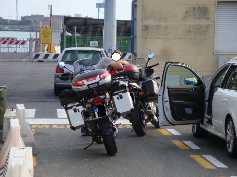

Hallo
Ich habe ebenfalls das Givi E55 mit Alukoffer verbaut. Über die Optik lässt sich streiten aber mir war der Stauraum wichtiger als die Optik da ich jedes Jahr zwei mal eine größere Tour mache teilweise mit Sozia und dafür ist das Givi einfach klasse. Wenn ich alleine für 10-12 Tage unterwegs bin passen meine Habseligkeiten zwar in die Koffer aber unterwegs ist es schon super, wenn mann bei einem Stop einfach alles ins TC werfen kann. Es passen locker Motorradjacke, Stiefel, Tankrucksack und der Waschbeutel der sowieso immer im TC ist , rein. Den Helm hänge ich mit einem Seilschloß ans Moped. Also ich kann dir das TC nur empfehlen.
Anhang anzeigen 85276Anhang anzeigen 85277

Hallo gipsilo,
ich habe an meiner GS das TC Givi Trekker 52 montiert und überlege auch die Anschaffung der BMW Alu Kisten. Allerdings frage ich mich, ob sich die Alus öffnen lassen, wenn das Topcase montiert ist. Geht das bei Dir?
Danke und viele Grüße
Michael
Hallo
Die Alukoffer lassen sich ohne Probleme öffnen allerdings nur in eine Richtung und zwar musst du sie nach vorne aufklappend öffnen dann schwingen die Deckel gerade noch so unter den Topcase durch. Ich habe mich für den Givihalter entschieden der ohne der Gepäckbrücke montiert wird, es gibt aber noch einen der auf die Gepäckbrücke geschraubt wird dabei lassen sich die Decke eventuell besser öffnen aber der Schwerpunkt kommt auch höher. Für mich ist es die beste Lösung um möglichst viel Stauraum zu haben.
Gruß gipsilo
