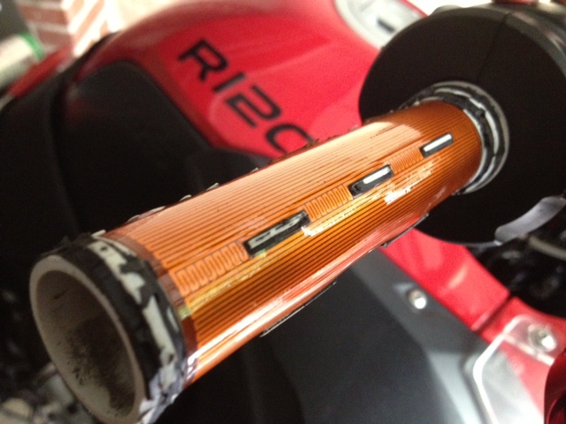

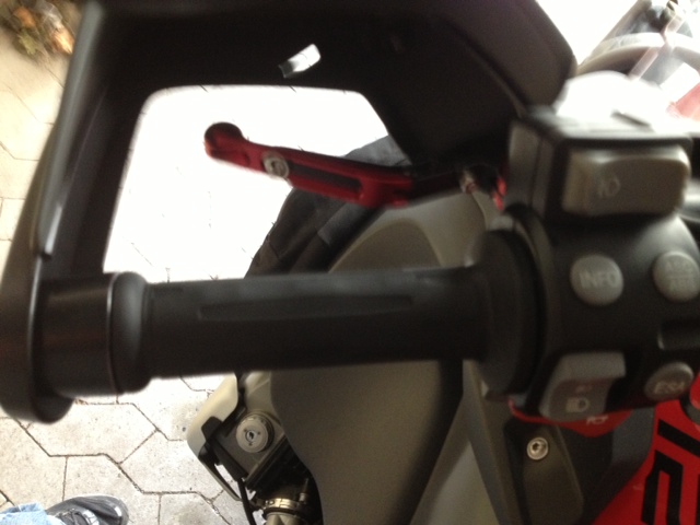

    einige Info/Photos zum Wechseln der Griffe.
    Meine R1200 GS ADV Bj. 04/2008 hat, wie auf den Photos zu erkennen, eine Heizfolie, die an einigen Stellen mit der Innenhülse - aus PU oder ähnlichem weichem Kunststoff ohne GF-Anteil - fixiert ist.
    Also Obacht beim Auftrennen der alten Griffe.
    Vorsichtiges Anschneiden mit scharfem Messer und anschließendes Aufreißen ist zwar mit etwas Mühe verbunden, beschädigt die Folie zumindest nicht. An den beiden Enden - und nur dort - sind die Griffe mit der Kunststoff-Innenhülse verklebt.
    Anschließend also die Reste - so gut es geht - an den beiden Enden vorsichtig beseitigen.
    Aufschieben unter Zuhilfenahme von etwas, also wirklich ganz wenig, Ballistol auf der Innenseite Griff sowie auf der Heizfolie und die Griffe aufschieben. Ging trotzdem recht mühevoll, dafür verdrehen sich die Griffe aber auch nicht.
    Als Austausch nach nun 102.400 Km hab ich mir übrigens bei Louis die Original-Griffe von Ariete zugelegt.
    Die Griffe sind bislang noch nicht an den Enden verklebt. Ein Korrosionsproblem ist bei den Heizfolien zwar nicht zu erwarten, wird aber nach Setzen der Gummigriffe noch i. K. mit UHU 46680 erledigt.
    Gruß Michael aus H
