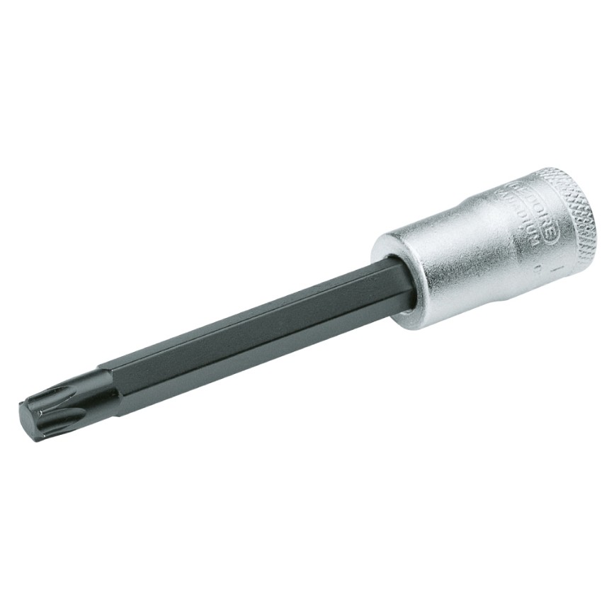

    Ohne verlängerte Torx-Nuss wird das so oder so nichts.
    Falls Du die noch nicht hast, besorge sie dir im Werkzeughandel. Mit einer normalen Nuss kommst Du nicht weit genug am Antriebsgehäuse vorbei.
