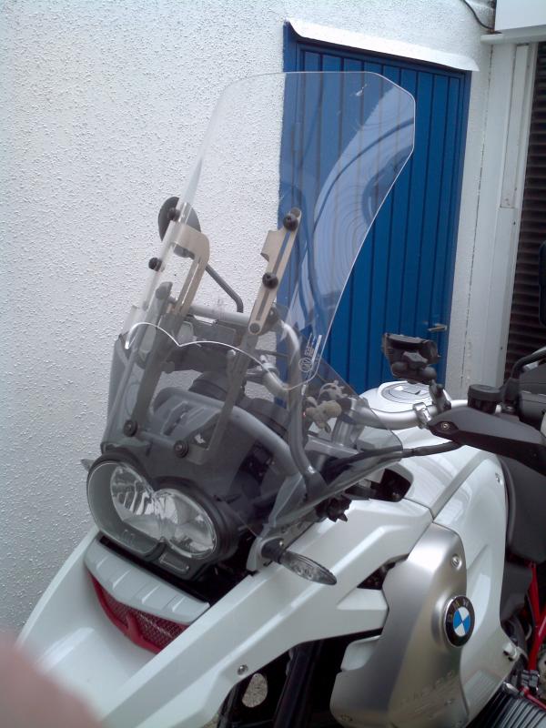

Hallo Rasmus,
ich habe auf der Wunderlich Seite gesehen, dass viele Scheiben ergo vario heissen, deshalb sicherheitshalber ein Foto meiner Scheibe.IMG_20130421_114315.jpg
Gruss W.

Hallo schumacherw.
Vielen Dank für die Arbeit.
Die Scheibe ist die, die ich meine. Lege mal einen Zollstok an um zu sehen wie hoch die ist. Aber wenn bei dir die Scheibe auch zur Ruhe geführt hat, werde ich wohl mal rüber nach Wunderlich fahren ( ca. 2,5h von mir) und die mal anschauen. Vielleicht kann ich die auch mal bei Wunderlich Probe fahren.
