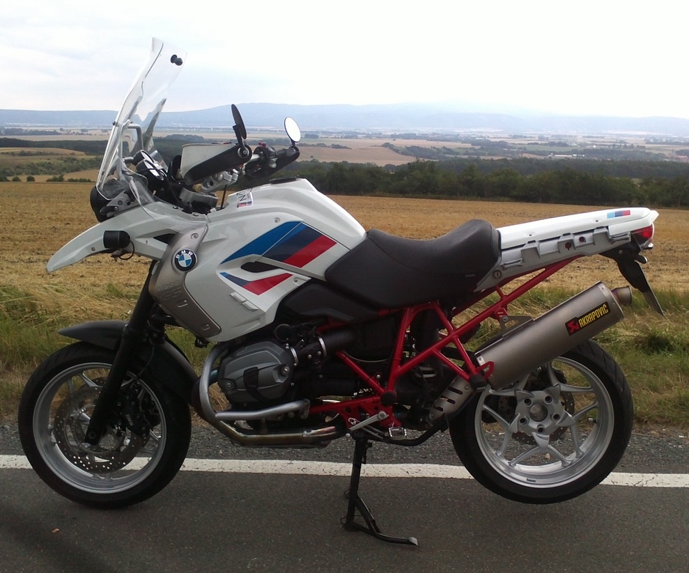

@rallye
so sieht das bei meiner rallye aus.
