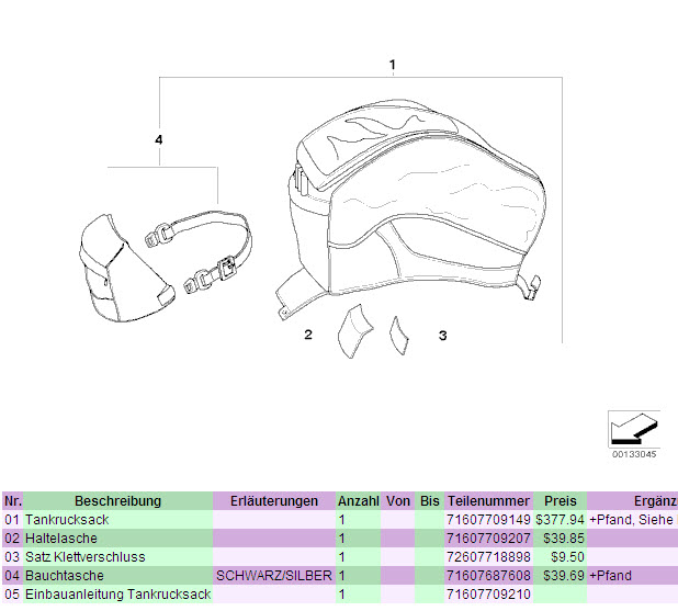

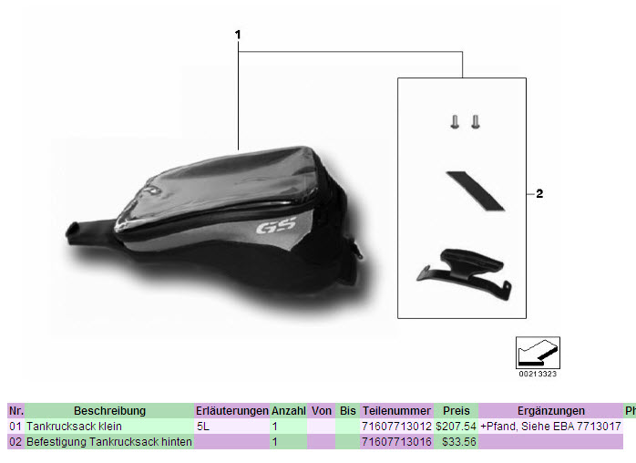

    Ich würd mir gern den kleinen Tankrucksack von BMW für meine GSA TB zulegen. Offiziel passt der aber nicht. Jetzt hab ich aber gesehen, dass das jemand hier aus dem Forum schon mal gemacht hat. Der kleine TR passt an die GSA, man braucht bloss den hinteren Befestigungssatz des grossen TR der GSA. Bloss finde ich die Teilenummer dieses Befestigungssatzes nicht. Beim kleinen TR ist der Befestigungssatz aufgelistet, beim grossen TR aber nicht. Kann mir jemand helfen?

    Klicke auf die Grafik für eine größere Ansicht
Name:	Grosser Tankrucksack.jpg
Hits:	159
Größe:	72,7 KB
ID:	121213Klicke auf die Grafik für eine größere Ansicht
Name:	Kleiner Tankrucksack.jpg
Hits:	222
Größe:	50,1 KB
    Hier siehst Du, daß bei einer älteren GS für den großen TR der gleiche Befestigungsatz verwendet wird wie für den kleinen TR:
    BMW Ersatzteile Teilekatalog - leebmann24.de
    Teilenummer in beiden Fällen: 71607713016
    Da die Abbildungen der TR so aussehen wie mein TR für das letzte Modell (0450) der Luft-GS, nehme ich an, daß der TR für mehrere Modelle verwendet werden kann, inklusive Befestigungssatz. An Sitzbank, Tank und Lenkkopf hat sich ja nichts geändert in den letzten Jahren.
