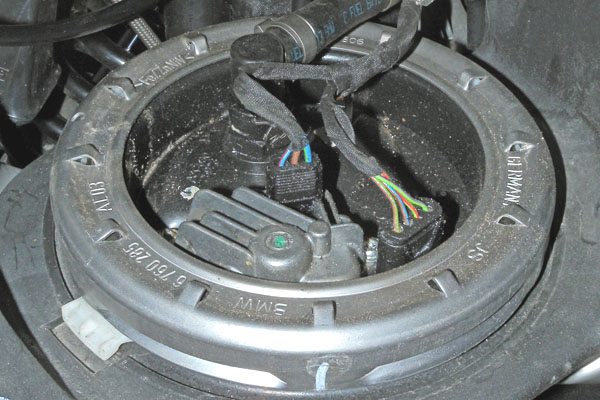

Hallo Adi,
ich denke, jeder mittelmäßig begabte Grundschüler erkennt, dass dieses Förmchen bei Regen voll Wasser laufen kann:
Auch unter Zeitdruck sollte man elektrische Bauteile nicht in einer Badewanne unterbringen, die keinen Abfluss hat.

Ich kenne mindestens eine (amerikanische;)) Firma, die die "Badewanne" mit der Öffnung nach unten einbaut, so daß sie nicht vollaufen kann. Geniale Idee, gell? Aber, ich nehme an, da sind sie auch nicht sofort drauf gekommen:
=Man kann sicher sein, daß die Amerikaner die richtige Lösung finden werden. Nachdem sie alle anderen ausprobiert haben=
(Winston Churchill)
Allerdings hat man da mehr Aufwand allein beim Tankabbau, ist einfach umständlich. Aber man kann nicht alles haben:rolleyes:.
Halllo Uli,
vielleicht sollten BMW-Konstrukteure mal zu Weiterbildung über den großen Teich geschickt werden ;-) Wenn Daimler seine Leute von Toyota nachschulen lässt, dann könnte BMW doch an Harley herantreten (oder hast Du die Porsche-Entwicklungsabteilung gemeint?)
Heinz

Hallo Adi,
Heinz
Nicht dass ich irgendjemand dort in Schutz nehmen möchte, aber beim PKW liegen Kabel und sonstige Komponenten doch auch ständig im Spritzwasserbereich.
Wirklich bemerkenswert ist ja dass erst mit dem aktuellen Rückruf in Deutschland hier Diskussionen aufkommen.
Wenn ich das richtig gesehen habe wurde die Lage der Anschlussplattform in aktuellen Produktionsserien doch bereits geändert.
Ich habe den Eindruck dass es derzeit garnicht mehr um Feuchtigkeitsprobleme geht, sondern um schlichten Ausfall von Elektronikbauteilen.
Ist auch nicht so gravierend, wenn man sich die Konsequenzen anschaut, es gibt andere Ungereimtheiten wie
dei Achsantriebsproblematik, die im Falle der Kulanzablehnung richtig teuer werden kann.
Gruss aus Köln
