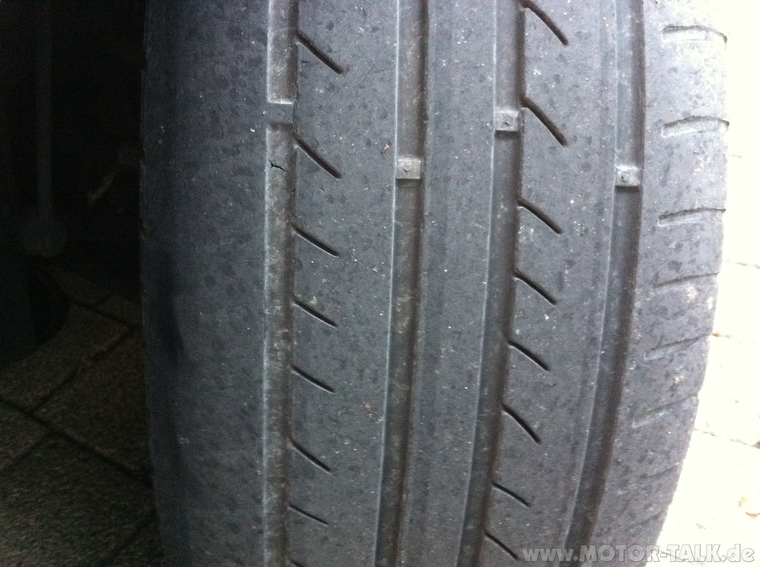

@Topas
Bei dem (auto)Reifen würde ich mal dringend die Spur prüfen lassen wenn der andere Reifen genauso aussieht ansonsten mal Sturz prüfen... :)
Grüße aus I.
P.S.: Die Verschleißanzeige ist für D allerdings zu gering. Wenn du auf die "Pöppel" runterfährst bist du schon "illegal"...

Profil Limit ist bei ca. 1.6 mm, wen interessiert der Neuzustand?...
die Plöppel zeigen es Dir auch ohne Messschieber...
und ja, es ist Basiswissen, egal wie viel Räder man bewegt....
Reifen und Felgen - Sommerreifen, Winterreifen, Ganzjahresreifen günstig online kaufen
Dazu muss man aber fest daran glauben, dass die Plöppel 1,6 mm sind...
...und dann muss man auch den Sheriff davon überzeugen können, dass sein Messgerät falsch ist:cool:
