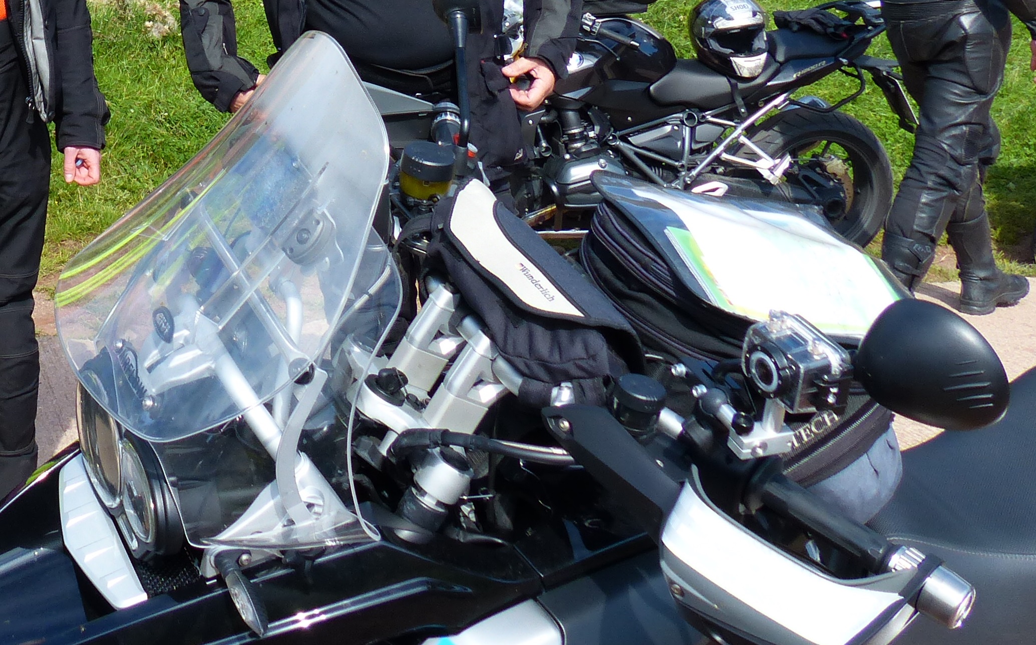

Ja, hab ich mit Absicht umgedreht. So habe ich bei höheren Geschwindigkeiten weniger Verwirbelungen am Helm. Zusätzlich habe ich noch eine Strebe zwischen den oberen Befestigungspunkten eingebaut um das Windschild zu stabilisieren und somit ein Flattern am oberen Rand zu minimieren das auch für Wirbel sorgt.
