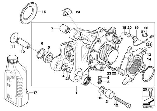

Bilder vom HAG des Grauens:

Anhaltswerte sind eher eine Gefühlssache.
Z.B rauher oder hackeliger Lauf, Laufgeräusche, läßt sich am besten durch drehen, ohne Rad, am Radflansch feststellen, Kippspiel sollte im warmen Zustand geprüft werden, ABS-Sensor auf anhaftende Späne kontrollieren, radiales und axiales Spiel der Kegelradwelle prüfen.
Ein Lagerschaden, am Radseitigen Rillenkugellager läßt sich optisch nicht sofort feststellen, da sich die Teile des aufgelösten Lager lange Zeit im Zwischenraum zwischen Rillenkugellager und innenliegenden Wellendichtring aufhalten.
Der Ölaustritt in Richtung Radflansch kommt erst wenn es zu spät ist.
Lagerschäden an der Kegelradwelle lassen sich bei einer Kontrolle des ABS-Sensors feststellen, macht sich auch oft durch Ausfall von ABS- und Tachosignal bemerkbar.
